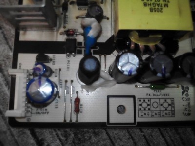

Dobrý den, asi před 2 dny se mi zničil monitor..
Jde o to že když ho zapnu, tak se rozvítí tak na 0.5s vše jde jasně vidět, a pak zhasne. Úplně bez jasu. Prostě na něm jde vidět jen slabě obrysy věcí..
Už předtím monitor přeblikával či zhasnul na jedné 1/2 displeje... Nebo uprostřed byla černá skrvna a obraz jen na bocích.
Dnes sem monitor rozebral, našel jsem jeden kondenzátor nefouknutý.
Ovšem mi vrtá hlavou, pokud je nafouknutý tak proč nefůnguje jen "jas" ?
Nemůže to být ještě nečím, třeba podsvícením displeje?
Děkuju za každý názor.

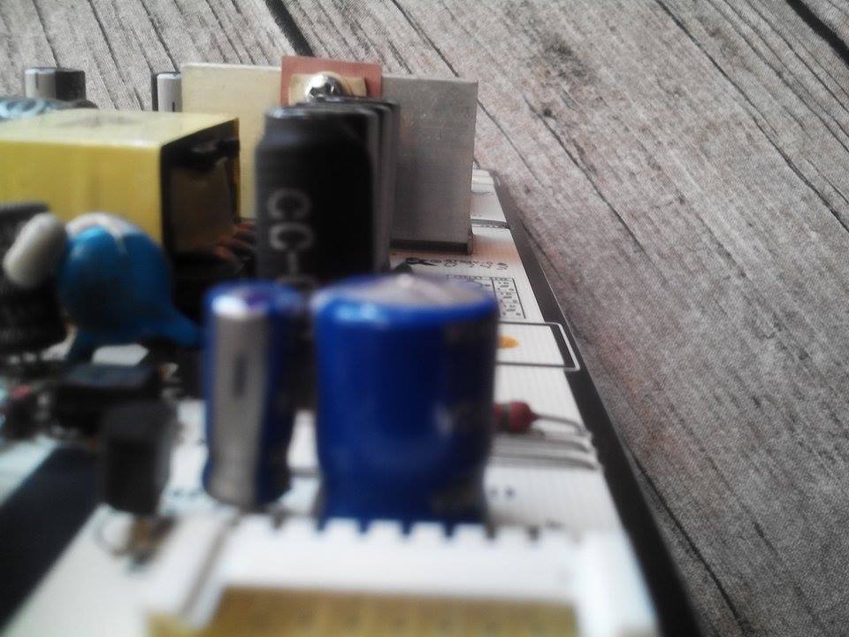

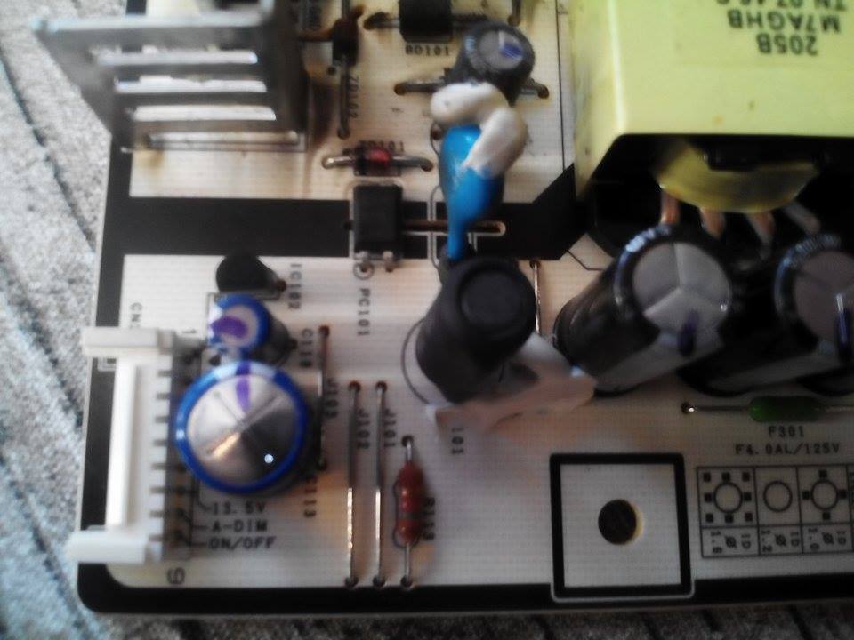

Příspěvekod dominpb » 05 úno 2016 15:36
V příloze fotky.
Modrý je nafouknutý.
Dodatečně přidáno po 10 minutách 34 vteřinách:
No jestli to stojí 1400 tak radši koupím nový monitor.

Příspěvekod Uziv00 » 05 úno 2016 20:51
1.400,- by to stálo jedině, pokud bys měnil celý zdroj.
Zkusil bych nejdříve vyměnit ten kondík, ten je jasně špatný, nevím sice hodnotu, ale viděl bych to na max 50,-.
Trafo pro ccfl stojí cca 300,-
A taky připomínám, že můj článek se týká pouze zmíněného typu samsung. Tys nenapsal, o jaký monitor jde, takže cenou zdroje se vůbec nemůžeš řídit.

Příspěvekod petr22 » 05 úno 2016 20:55
Vymen vsechny kondenzatory co tam jsou, bude to stat par korun.
