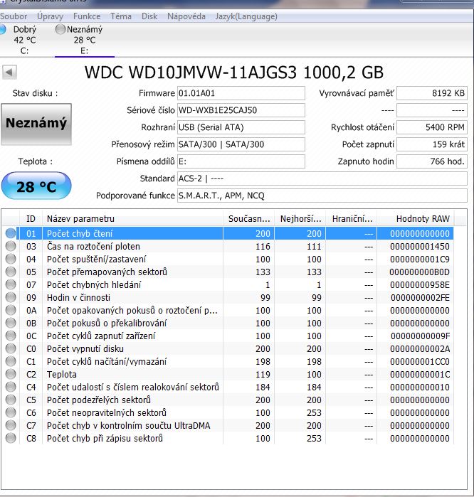

Dobrý den, mám Hp compaq nx6325 (AMD turion 64 X2 TL-60(2 ghz) ati radeon xpress 1150, RAM 3 GB, Win 7 32 bit) a k němu pomocí express card portu axago ecu-23r připojen disk:
► Zobrazit spoiler
. A ted k problému. Když je zapojen disk, ať už přes axago (usb 3) nebo normálně (usb 2), notebook se sekne na ,,spoustění systému windows,, . Před týdnem to bylo tak, že,pokud jsem zapojil disk až po přihlášení do pc, načetl se, ale... Fotka 170 KB se načítala minutu, jakýkoliv exe soubor se spustí jen na listě a dle taskmgr neodpovídá. Všiml jsem si, že dřívě , když jsem ho zapojil tak LED blikala jen při čtení, ted avšak bliká v pravidelých intervalech (asi 0,5 sec svítí, 0,5 sec nesvtí a pak zase) klidně celou noc. Počítač nelze vypnout s diskem, musí se odpojit, což lze jen vytáhnutím ( mám nastevené vypnutí cache aby se akto mohl vypojovat), jelikož nejde softwarově odpojit. A dnes, zapojím disk a načte se 1 z 3 pokusů, v počítaači je zobrazen pouze název a kapacita ne. Také dkyž je připojen úplně přestane fungovat internet (firefox 45) (točí se to kolečko načítání stránek a nic), jakmilo ho vypojím, hned se načtou. Už se ani nezobazuje nabídka co chci s diskem udělat po připojení.To vše začalo z ničeho nic. PS: dostat ty data z toho progamu se skoro nedalo, jakýkoliv program spolupracující s diskem přestane odpovídat po připojení. Co můžu dělat? Děkuji

Jestli se dá věřit těm údajům z CDI, tak je ten disk na reklamaci. To předpokládám kvůli počtu naběhaných hodin a především kvůli počtu přemapovaných sektorů. A chování disku těm přemapovaným sektorům docela odpovídá.

Děkuji, jakože těch hodin a počtu přemapování je málo nebo naopak hodně?

Přemapovaných sektorů je ne hodně, ale MOC, hodin naopak málo, takže by snad šel ještě reklamovat. To ale závisí na tom, kdy jsi ho koupil a jaká je záruční doba.
Pro jistotu bych HDD ještě otestoval pomocí utility výrobce
http://www.slunecnice.cz/sw/data-lifeguard-diagnostics/
když test nedopadne dobře, jsou stav disku i reklamace jasné.

Pak je ještě možnost vyndat ten HDD z pouzdra a připojit přímo do jiného PC a tam otestovat. Když to nepůjde, bude na vyhození nebo na reklamaci. Ale jestli je v záruce, reklamuj ho rovnou.
