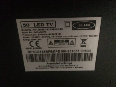

Neni Blaupunkt jako Blaupunkt, obavam se ze v pripade TV je od Blaupunktu jen ten napis a TV je vyrobena jinym vyrobcem. Stejne tak navigace Blaupunkt slo najit pod dalsimi vyrobci.
FAT32 by to vzit melo, jenze nastane problem s tim ze maximalni velikost 1 souboru bude 4 GB.
Jake je presne oznaceni te TV? Je napsane zezadu na stitku.
