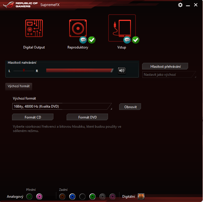

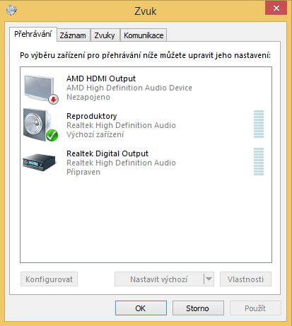

Přikládám ještě screeny.
PC:
Notebook:

Nastavení vypadá dobře, jen v tom Výchozím formátu se bohužel nevyznám, takže neví, zda je správně.

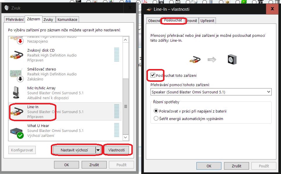

Ne tak úplně. Záleží taky na nastavení na kartě Zařízení pro záznam: navolit linkový vstup jako výchozí, nastavit jeho vlastnosti (zejména zkontrolovat, jestli ikona v menu Úrovně není přeškrtnutá a jestli je nastavení hlasitost) a na kartě Poslouchat musíš zaškrtnout Poslouchat toto zařízení.
Předpoklad funkčnosti je, že propojuješ sluchátkový výstup notebooku s linkovým vstupem PC kabelem 3,5 JACK stereo > 3,5 JACK stereo.
