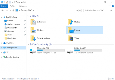

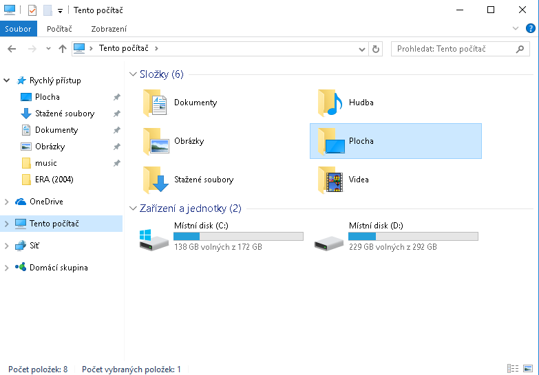

Dobrý den, chtěl jsem se zeptat, zda by jste mi pomohli s funkcí mechaniky, nefunguje mi (zjistil jsem to až teď) - Nenačítá CD/DVD a ani není zobrazena v Počítači (viz. obrázek)
Četl jsem na internetu co s tím a dozvěděl jsem se, že většinou stačí profouknout a nebo zkontrolovat kabely, mně nepomohla ani jedna z možností, tak se obracím na pc-help. Děkuji.

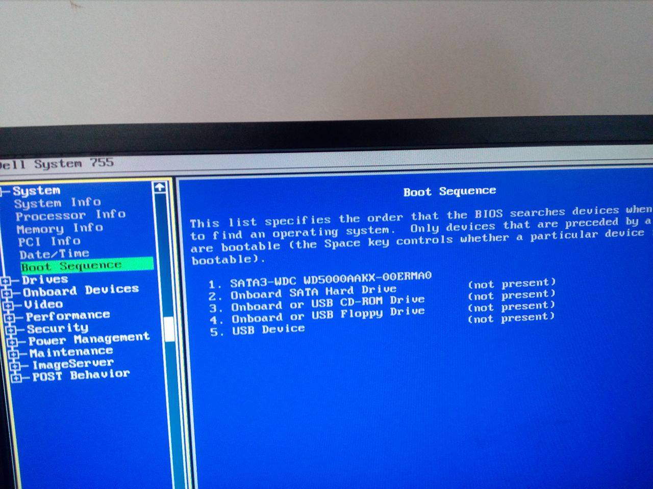

Když dám nastavení biosu tak boot menu vypadá takto (viz. obrázek)
A přímo menu které se objeví po klikání F2 (mám dell, takže to je že se ukáže přímo z čeho chci bootovat pc), tak tam je jen to první, jinak ostatní věci nejsou na výběr ani

Tudíž proste pouze SATA-3WDC se ukazuje, nic víc
