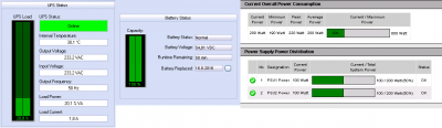

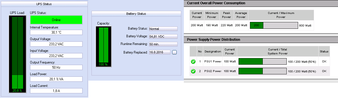

Dám příklad s APC 2200VA (což není zrovna máslo), které napájí server (spotřeba vpravo) a myslím ještě nějakou stanici (není to server, takže není iRMC, ILO ani nic čim bych zjistil spotřebu).
