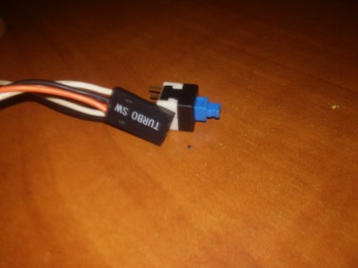

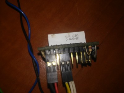

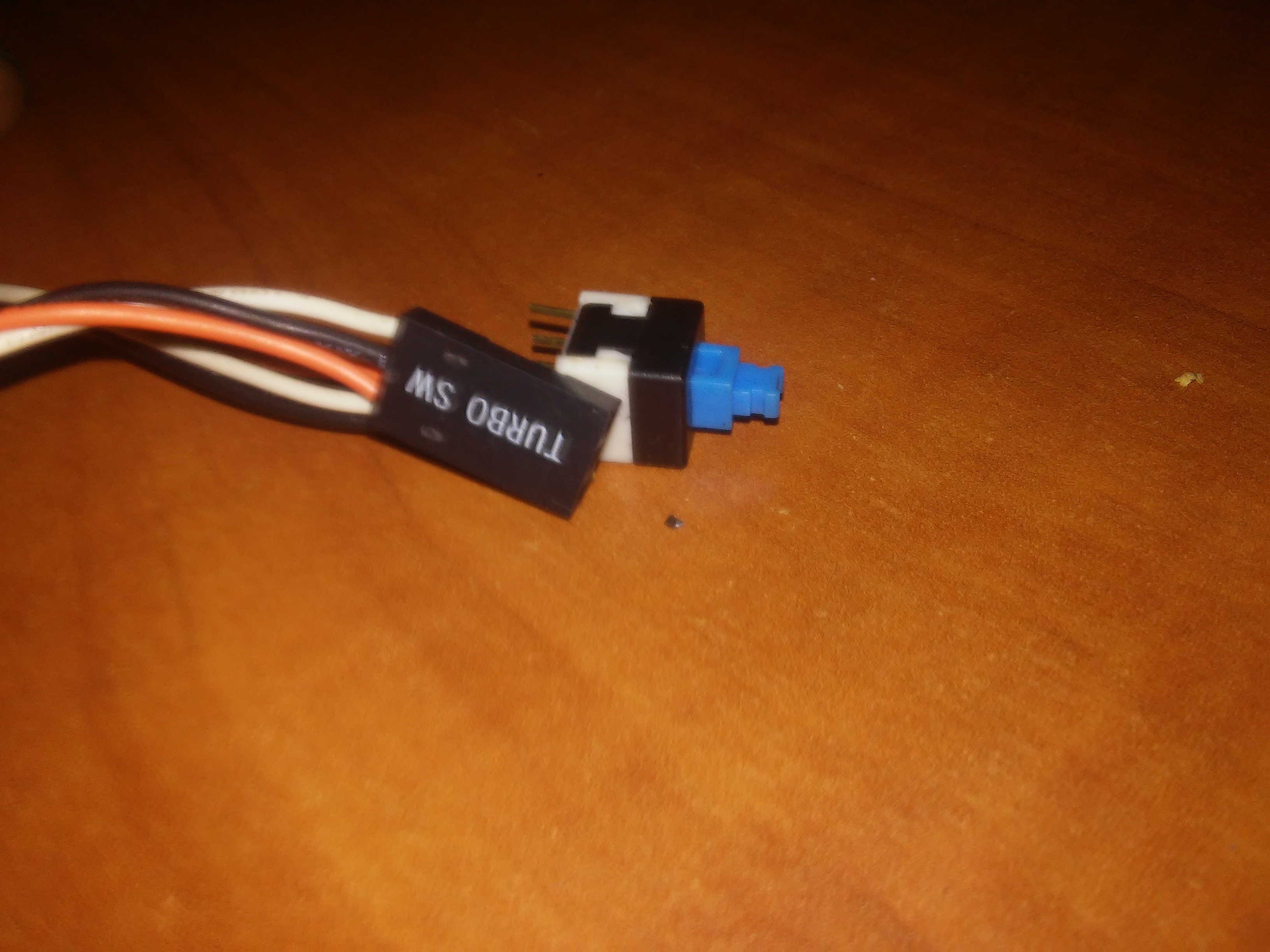

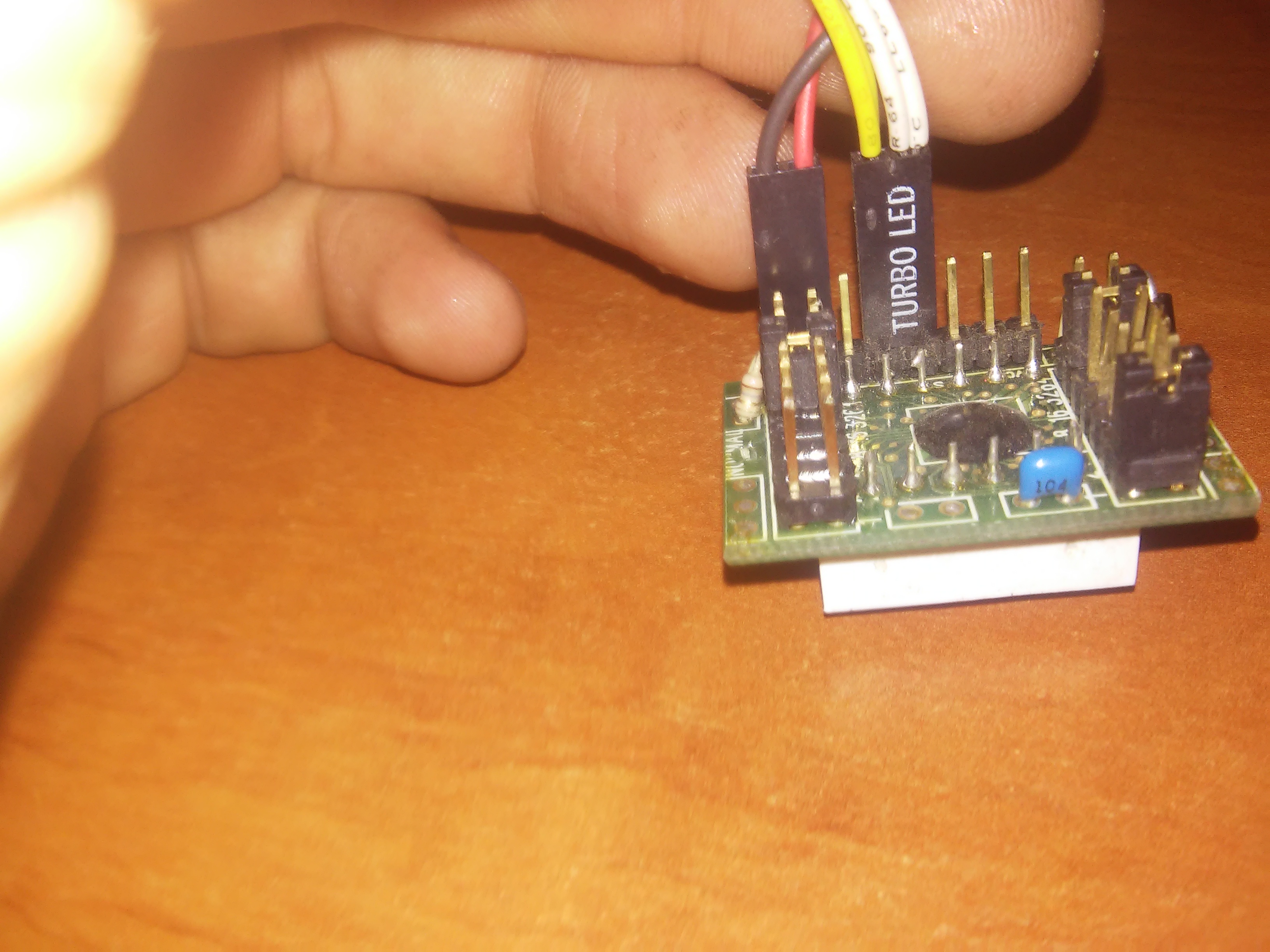

Ahoj všem,
Při hledání ve starejch skříních sem našel tohle(viz. fotky). Zapojené to bylo tak jak je to na fotce ale tomu bych nedával váhu. Turbo switch sem našel ve stejny zasuvce stejně jako zbytek. Jediné co je na tom napsáno: Para light C-432G-12 a pak označení pozic ,,Turbo" a ,,Normal" byly tam tři jumpery. Ještě k tomu byl klasickej reset switch ten neni na fotkach.
Stačí mi informace vyloženě o co jde pak už si to dohledám.
Předem děkuji za ochotu. :-)

Vypinac od pocitace :-)

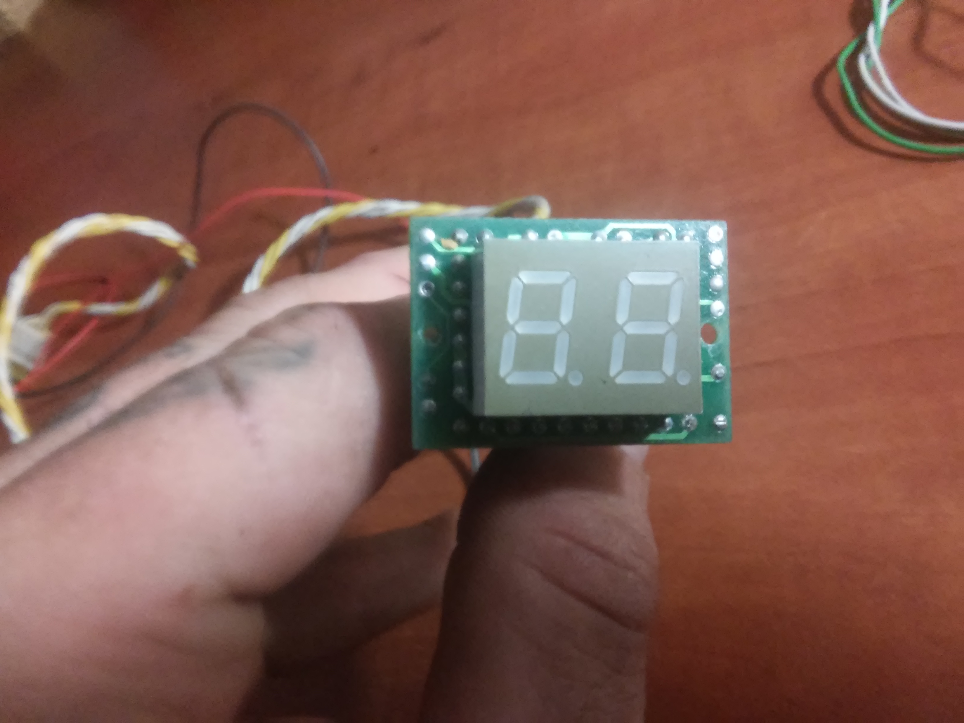

Jak to myslíš? vypínač od pc teda alespoň jak to znám já je dvou pinovej switch zapojenej do matky. Respektive ten turbo switch 3pin neznám, a nechapu k čemu potřebuje potřebuje ten dvoumistnej digital(hodiny?). Zbytek jak diody i switche jsou jasný

Displej ukazuje frekvenci procesoru.
V turbo rezimu a s vyplym turbem bude ukazovat jinak.
Nejspis je to z nejake 286 nebo 386.
Pointa je takova, ze nektery software byl psan na casovani prvnich x86 procesoru a kdyz se frekvence lisily, software bezel treba 300x rychleji nez mel. Pak stacilo vypnout turbo a fungoval spravne.

https://en.wikipedia.org/wiki/Turbo_button ??? od toho se můžu odrazit?
Příspěvky: 54975
Re: Copak to je?
Příspěvekod petr22 » 06 srp 2017 16:42
Ano, to je presne ono.
Nechtej vedet, kolik lidi se nachytalo na to ze je ten pocitac hooooooooooodne pomaly - a bylo jen vyple turbo.
