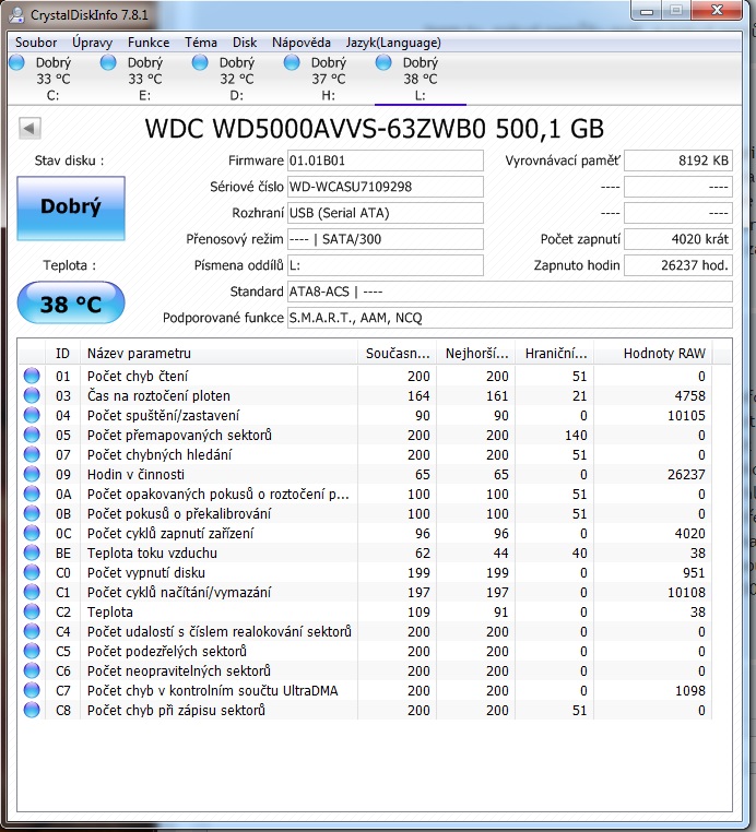

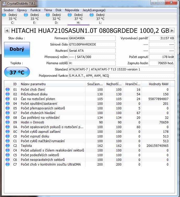

tady je pohled na hitach vypadá zdravě
a jen pro ukázku z druhého WD green který snad každý bere jako špatný disk i on může dobře a dlouho sloužit
teorie chcípání disku je mě docela známá pohybuji se mezi pc někdy od roku 1993 ale mě by opravdu spíše mě opravdu zajímali praktické zkušenosti někoho kdo na disku natočil víc než těch 70000 jestli je to náhoda a dobrý kus nebo jestli je tato hodnota u serverových disků normální ..

Serverové disky jsou určeny pro nonstop provoz (tj. bez častého vypínání). Nicméně také jsou určeny pro to, aby běžely v RAIDu (tj. byly neustále zálohovány).
Na mém domácím serveru mám starší 500 GB HDD od Samsungu. Nejedná se o dražší serverový disk, ale o nějakou starou školu od Samsungu. Samozřejmě mi běží v RAIDu. Nalítáno má něco málo okolo 64200 hodin a funguje naprosto bezchybně. Obecně vzato HDD, který běží bez vypínání má mnohem delší životnost, než HDD, který je 2x denně vypínán a zapínán. A jak vidím, tak na tvůj HDD od Hitachi to přesně sedí. 178 zapnutí je na 71000 hodin celkem málo.
