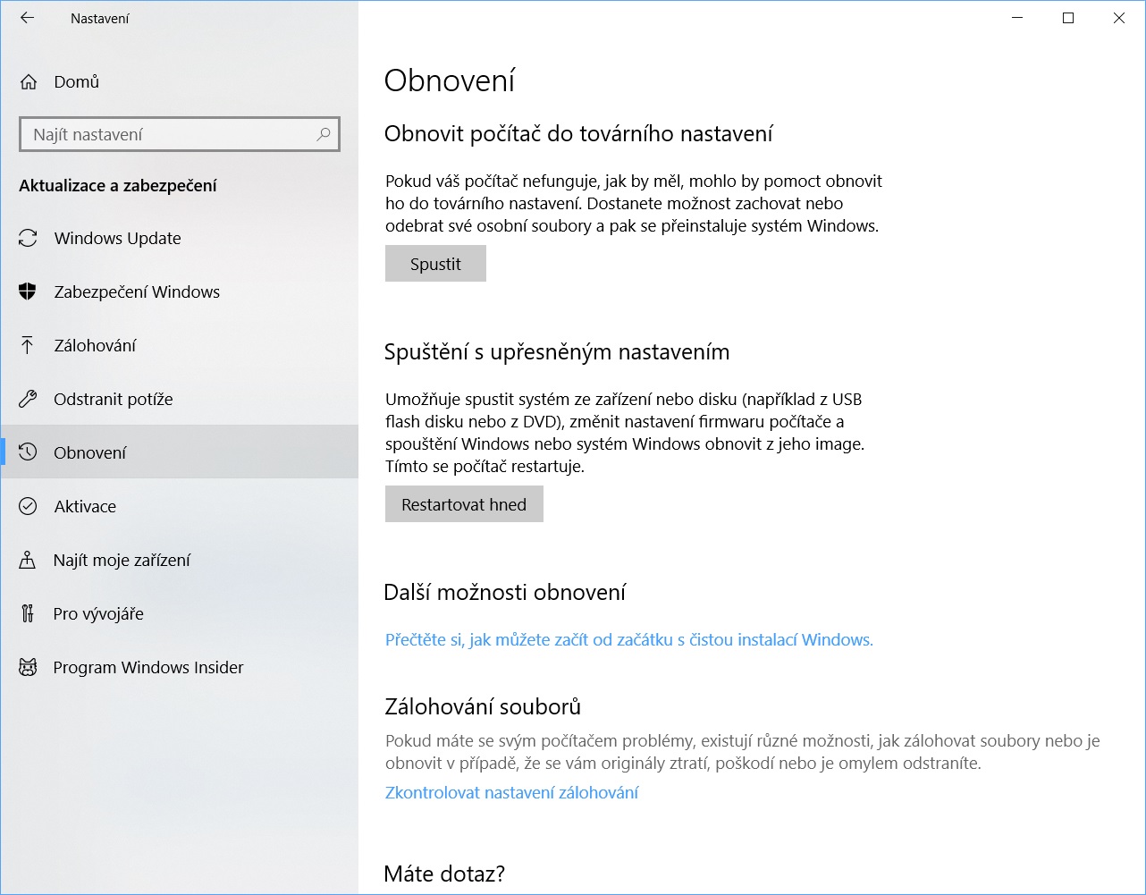

O tomto tématu, které mj. patří asi k těm nejdůležitějším, jsem se snažil hodně přečíst. Stejně - buď tomu málo rozumím, nebo mám smůlu a něco nefunguje. Proto se obracím k tomuto fóru pro radu a praktické zkušenosti.

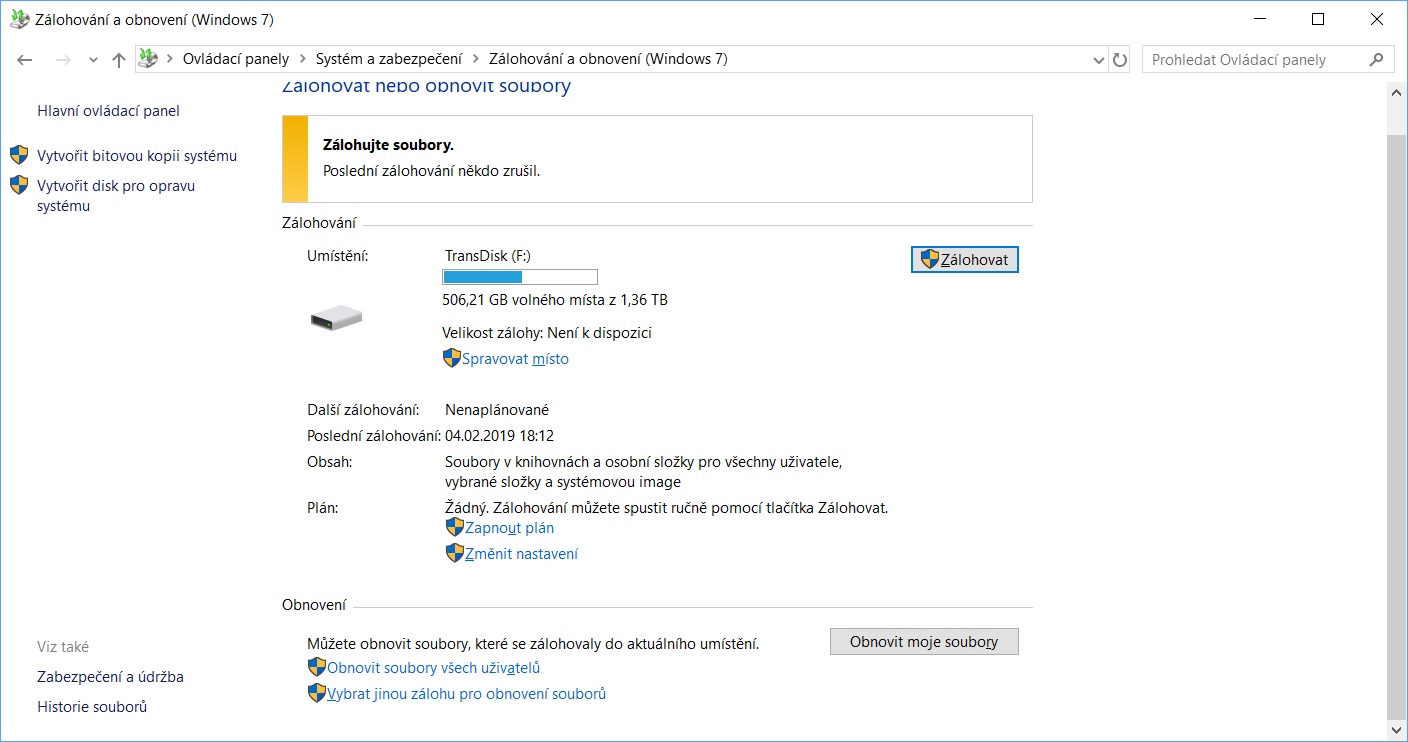

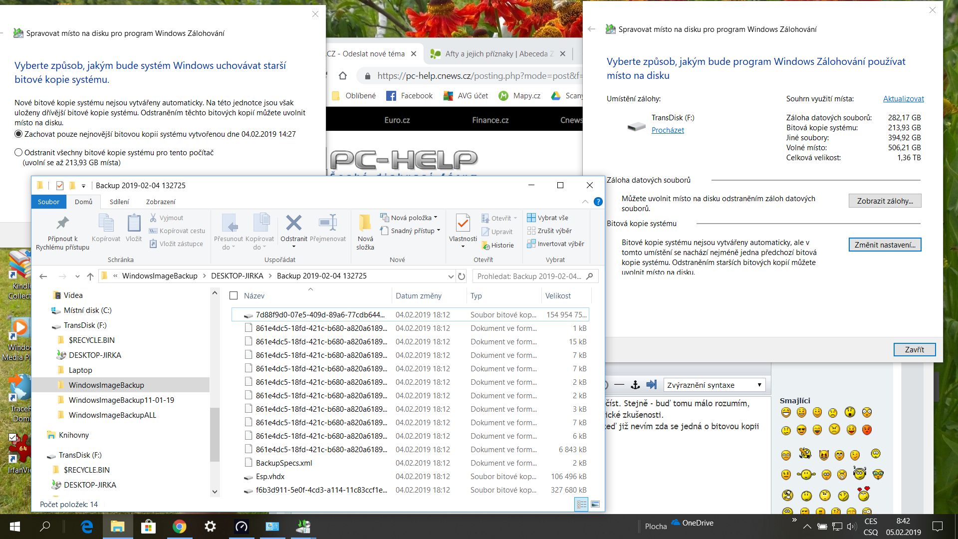

Zálohovat pomocí File history jsem zavrhl. Smysluplné mně připadá bitová kopie. A teď již nevím zda se jedná o bitovou kopii celého disku nebo pouze systému. Použil jsem -Zálohování a obnovení (Windows 7).
Na obrázku jsou nějaké atributy poslední zálohy. Já teď hlavně nevím jak provést skutečnou obnovu. Jestli použít
Obnovu z téhož menu nebo
Spuštění s upřesněným nastavením. Tahle možnost mně připadá korektnější, ale pokud ji použiji skončím po několika upřesňujících krocích v této pasti :
Prý nejsem správce. Jsem admin jak ve Win ,tak i v místním přihlášení. Navíc jsem si přidal v zabezpečení záložního disku i uživatele s max. právy.
. CO SE TADY MÚŽE DÍT ??? Po resetu a znovupřihlášení je samozřejmě všechno stejné.
Kdybych k obnově použil Obnovit moje soubory zde :
nevím zda se jedná o bitovou kopii disku protože si tam mohu vybrat soubory nebo složky které chci obnovit. Nebo je to kombinace ? Bitová kopie systému a k tomu všechny adresáře a soubory ?? A budou v tomto případě fungovat i všechny nainstalované aplikace. O to mně právě jde. Nemuset již vícekrát instalovat celý počítač znovu. To jsem již několikrát musel absolvovat a je to práce na mnoho hodin a spíše dnů.
. Tohle si můžu vybrat k obnově.
Co je správně ? Prosím !

A/ je spravne (obnova z tehoz menu), prip. po nabootovani z inst. media.
Variantou je i porizeni klonu specializovanym SW - CloneZilla napr.

Nechci to zrovna zkoušet.
Tedy - totální obnova, včetně nainstalovaných programů ?
Děkuji !
Re: Záloha Win10
Napsal: 05 úno 2019 13:07
od zeus
Obnova bitove kopie = minimalne cely systemovy oddil, tedy i nainstalovane programy.
