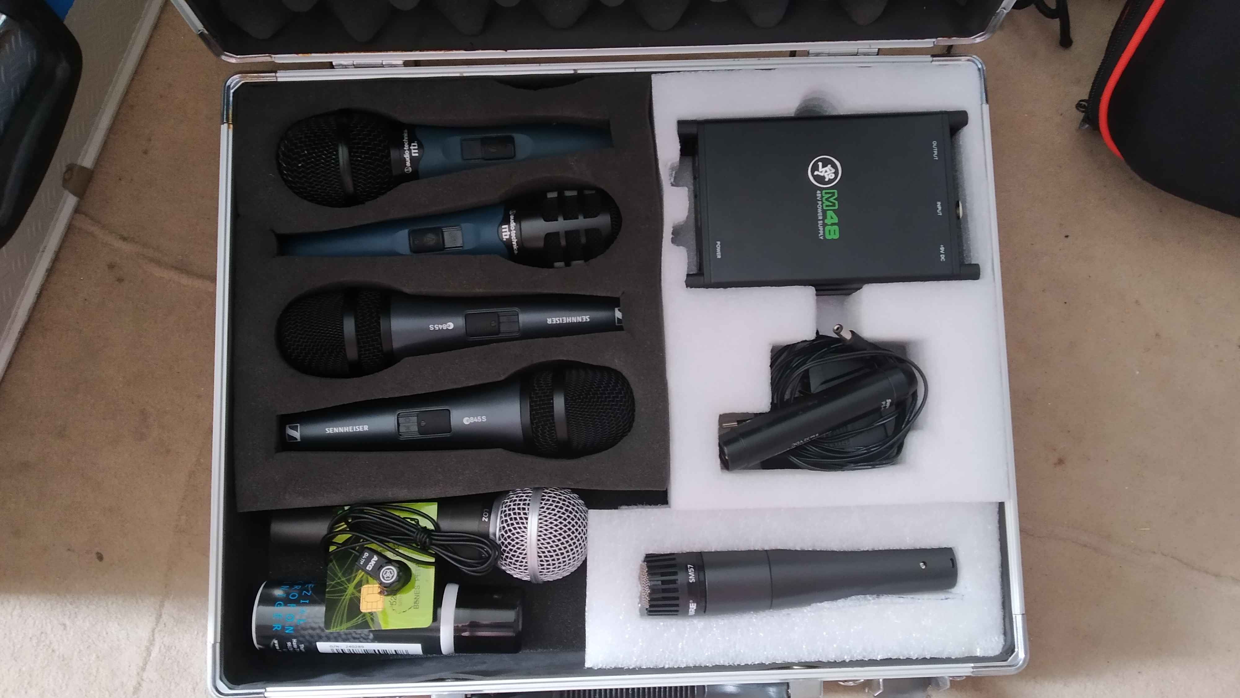

Již jsem někde psal, že SM58 je klasika a samozřejmě jí v kufru mám, nicméně je již překonaný. Je to neuvěřitelné, ale první kusy byly vyrobené v roce 1966 a dodnes je určitým etalonem
Myslím, že pro tazatele by postačilo i něco lacinějšího. Třeba taková Audiotechnica MB3K, by mohla odvést fůru dobré práce. V kufru je to ten úplně nahoře
Coby zvukovku bych doporučil třeba nějaký bazarový Lexicon (Alpha). Nejsem sice příliš velkým příznivcem značky Behringer, ale něco nemají špatné a pro takové to domácí žvýkání, by to mohlo stačit. Nevím, jak na tom jsou dneska se šumem jejich malé mixáčky, kdysi prý šuměly hodně, ale možná by nebylo od věci, zkusit třeba XENYX Q502USB. Někde jsem četl, že prý poměrně nepříjemně syčí při plném zesílení, ale třeba to není tak hrozné
Poměrně pochvalné recenze jsem viděl i na převodník Behringer U-Phoria UM2. Ale níž už bych opravdu nešel...
