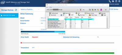

Ahoj, 4 roky mám SSD od Intelu, nyní jsem zjistil, že je podle SW "zdegradovaný" a odhadovaná životnost 1%.
Dle CDI jsou 4 přemapované sektory, dle HD Tune 4poškozené bloky...
Jak tuto informaci brát vážně? NTB zatím nevykazuje (resp. disk), že by měl odejít..
Díky za zkušenosti.

Az se prepne do read only rezimu, tak bude teprve definitivne po nem.

jde nějak vyčíst za jak dlouho to teoreticky bude? Nebo jaký tomu předchází projevy? :)
1% životnost mě celkem vystrašila...

Skopiruj si vsetko co mas a kup si novy. 1% je ako mat benzin v aute na rezervu.

můžeš zkusit secure erase a pak otestovat ... po záloze všech dat, samozřejmě

Obvykle jediny projev - Windows ti nahlasi ze na disk nelze zapisovat.
Dokud je OS funkcni, naklonuj cely obsah SSD na novy disk.
Ony Windows bezi i z read only disku, ale tak nejak to neni uplne ono.
