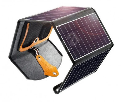

Podle obrázku se jedná zřejmě o tohle: https://www.alza.cz//choetech-foldable- ... 264922773~ a dle textu má tento panel v sobě aku 2000mAh. Tedy bude schopen dodávat stálé napětí, dokud jeho elektronika výstup neodpojí.

Jo, tak ten by mohl bít nějakou elektroniku to do bude držet na 5V. Jen těch jejich deklarovaných 22W je reálně max 12W (má dva výstupy po max 5V/2.4A - 12W).
Jen taková otázka, a proč vlastně řešit panel za okno, když i při dnešních vysokých cenách elektřiny se stále bavíme jen o jednotkách korun za kWh, kdežto panel stojí 1.5k a jetsli z něj člověk dostane něco kolem 18kWh za rok (při nějaké účinnosti dalších přenosů 60% a v průměru 7h svitu 365 dní v roce)...

A tedy pokud má pawrbanku 100Wh, tak ji nedobije dříve, než za 8 hodin, tedy ten panel je na nic.
