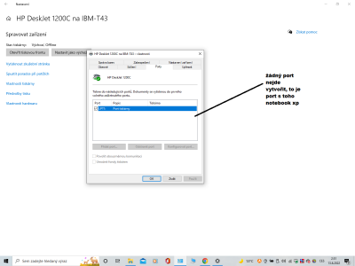

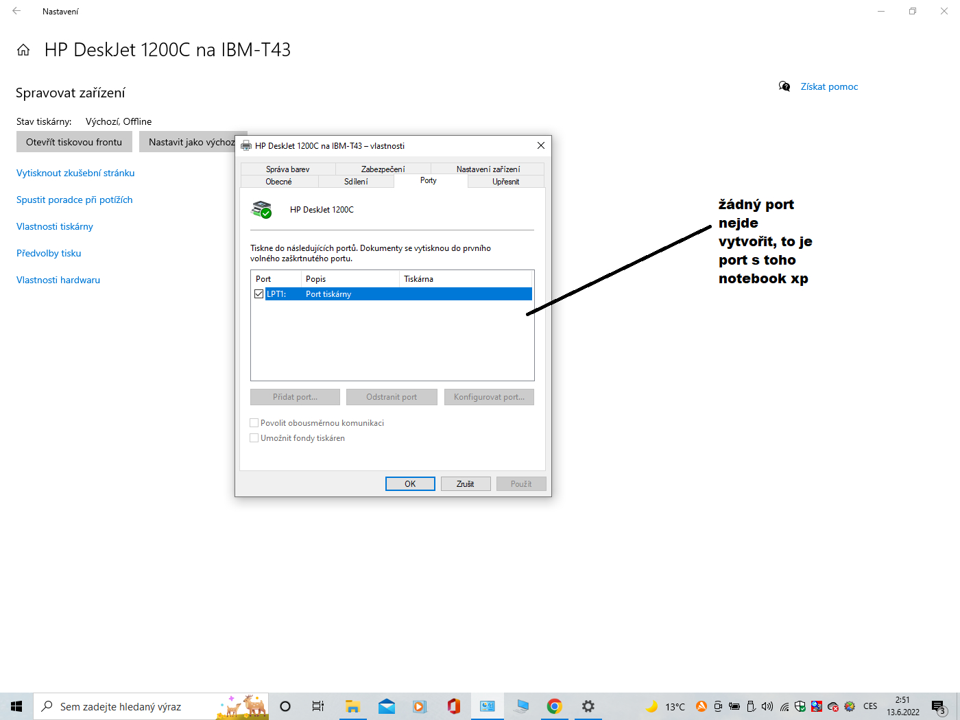

Prosím mám starou tiskárnu HP deskjet 1200C nainstaloval jsem si ji na windows XP. Chtěl jsem ji nainstalovat na windows 10 ale ovladače tam nejsou jsou jenom na windows XP.
Vyřešil jsem to tak že jsem tiskárnu v notebooku pod windows XP nainstaloval jako síťovou, připojil jsem se na ten notebook co je nainstalovaná ta tiskárna na notebook co mám a má windows 10 připojil jsem tu sítovou tiskárnu, nainstalovalo to ten ovladač s toho notebooku co je na ten windows xp, zadal jsem tisk s toho notebooku co má windows 10 normálně to tiskne zkušební stránku windows 10 a i jiné stránky.
Oč se mě jedná já potřebuji tu tiskárnu nainstalovat v tom notebooku co má windows 10 na port usb nebo jiný LPT ale v tom notebooku, abych nemusel mít zaplý ten notebook s tím windows xp, jenže mě to na ty porty vůbec nepustí tam zustane ten port co je na tom notebooku s tím windows XP přitom tam normálně v tom notebook s tím windows 10 ovladač je nainstalovaný. Jak to mám prosím udělat ten port?

No vsak, ovladac uz ma, tak jen vytvori rucne novou pres USB. Je jasne, ze to nemuze menit u sdilene tiskarny.

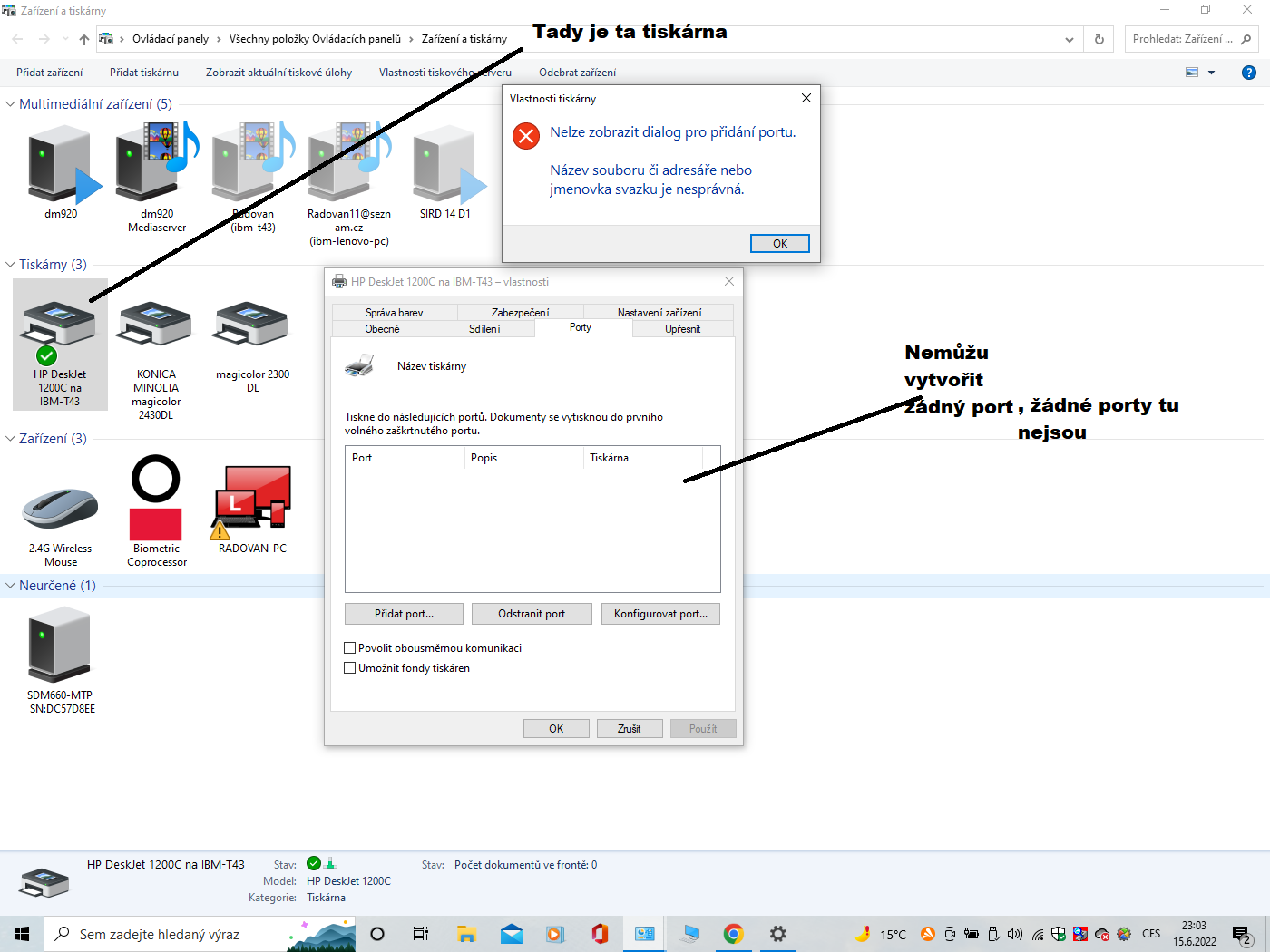

Příspěvekod Radovan-kocour » 15 čer 2022 19:54
No děkuji, ano já jsem ji jako nainstaloval přes windows xp na windows 10 přes síť jinak jsem nemohl tam do windows 10 ovladač do toho pc dostat na tu tiskárnu a ted chci s tím ovladačem co tam mám přeneseny přes windows xp tak vytvořit port na tu tiskárnu na pc ve windows 10 ale porty nejdou vytvořit žádné, pouze zas pustit ten notebook ve windows xp a poté můzu na na notebooku ve windows 10 tiskout na tu tiskárnu. Podle mě ta v tom windows 10 ten ovladač je nainstalovaný ale nemůžu vytvořit manuálně žádný port. Jak to prosím vytvořit manuálně přes USB nerozumím?

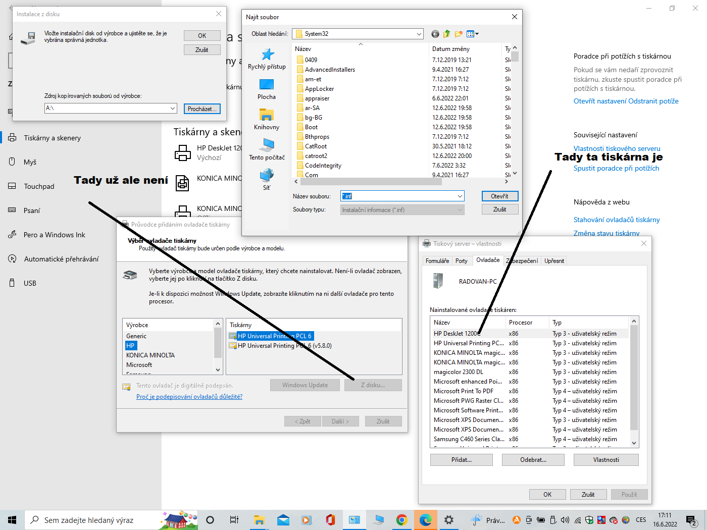

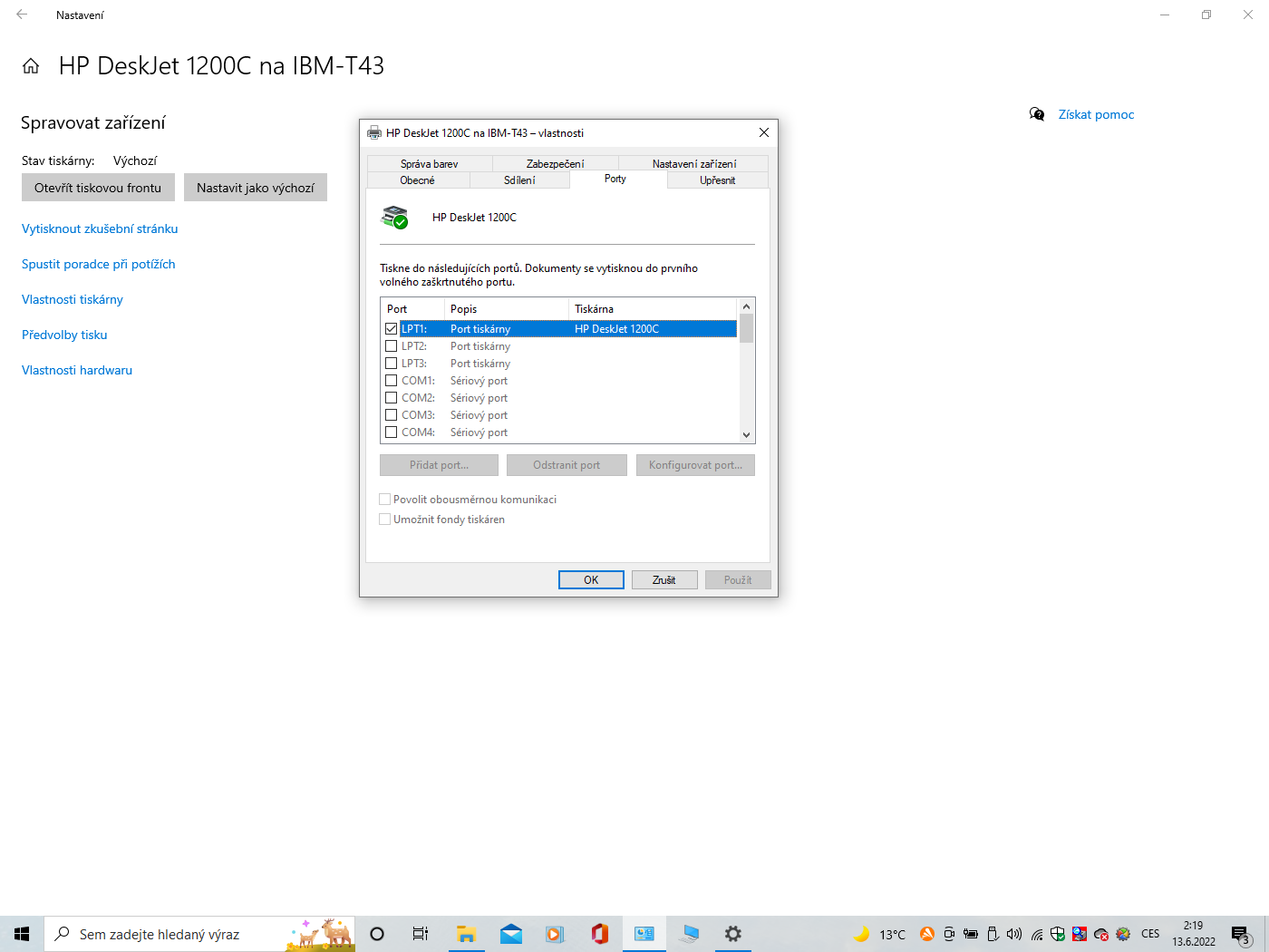

Vse potrebne mas ve Vlastnostech tiskoveho serveru - zalozky Porty a Ovladace. V Ovladacich mas (resp. mel bys mit) ovladac pro ten DJ1200, do Portu se podivej, nez pripojis USB kabel od tiskarny do W10. Potom tam bude navic USBxxx nebo DOT4xxx, ktery pouzijes pri Pridat tiskarnu pomoci rucniho nastaveni.

No tak se omlouvám psal jsem to rychle. Opravdu nemám tam porty žádné a ani nejdou vytvořit :-(
To tlacitko uz je na poslednim obrazku videt, pouzij ho.

Ano tak ty vlastnosti tiskového serveru jsem snad našel, tam ta tiskárna je,ale když ji chci nainstalovat-tak když zadám z disku tak už tam není :-)

Nějak se v tom ztrácím, ale pokud instalujete USB tiskárnu na W10, tak jako první musíte nainstalovat ovladač DOTx64, pak spustit instalaci ovladače univerzelaniho ovladače, počkat na výzvu zapnutí tiskárny a pak by to mělo šlapat. Aspoň tak to dělá, u HP LJ 1200 a to je také kus do muzea :-)
