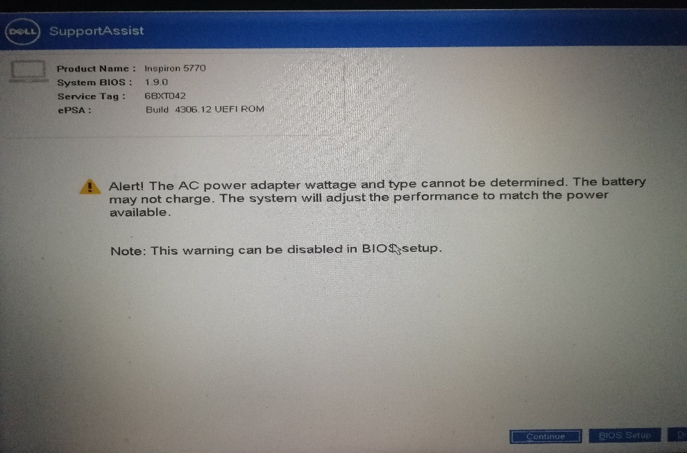

Ahoj, tak mám první zkušenost s doporučeným adaptérem Hama pro noteeboky z auto socketu.
Můžu mít na autobaterii nebo přímo z auto zásuvky pro zapalovač ten notebook jak dlouho chci, ukazuje to napájení ze sítě, ale i kdybych to měl zapojené celý den, tak se nenabije baterie ani o procento. Kromě toho mi prijde notebook strašně podtaktovaný jako by měl limit na 0.4 Ghz, je pomalý a permanentně využité CPU na 20 %, přestože při obdobné práci při napájení z domáví zásuvky klasikým adaptérem se využití CPU pohybuje po většinu času měz 70-100 %.
Při startu na mě vyskočila Dell diagnostika s warováním, že napájecí zdroj nemá správnou woltage a že pravděpodobně nebude baterie nabíjena.
Včera jsem ten adaptér obdržel, tak ho vrátím a zkusím koupit holt nějaký jiný. Našel jsem pro můj notebook různé neznačkové 12 adaptéry, které mají v názvu produktu přímo můj notebook, třeba to s nimi bude lepší.
Nebo máte někdo nějaký tip, co s tím?
PS: Na Hama adaptéru je nastaveno správně 19V.

Jo ty mas Della, tak to radeji origo autoadapter.

Podle mě žádný Dell origo autoadaptér neexistuje, alespoň jsem ho nenašel. Teoreticky věřím, že existuje, ale bude stát násobně víc.
To si raději nechám ten HAMA adaptér, zdá se, že napájení funguje, přestože neumí nabíjet baterii, ale vypadá to, že se s notebookem dá pracovat při trvalém nabití baterie 5 %, nevím co se stane, pokud by stav baterie klesnul na 0 %, to jsem nestihl zjistit, pokud se to tedy vůbec může stát. Jen bych musel ještě nějak skousnout pětinový výkon CPU, což je naprosto nedostatečné.
Takže spíš tedy zkusím koupit právě ten čínský neorigo NONAME adaptér, který se jmenuje "Autonabíječka pro Dell inspiron 5770". Něco takového: https://www.vymena-displeje.cz/autoadap ... k-65w.html

Příspěvekod Uziv00 » 25 srp 2022 20:06
Pokud si elektronika dellu testuje napájecí napětí adaptéru - což dělá, když ti to hlásí, pak by těch 19,5V mohlo pomoci. A pokud má origo síťový adaptér 65W, nebo méně, pak to pomůže určitě.
