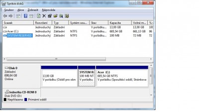

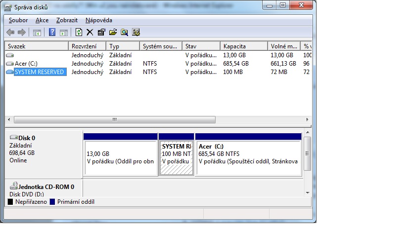

no s mísrtem na disku problem nebude, protože ten je téměř práztdný, jenom ty věcičky od ACERU winů. Ja sem tam schválně nic neinstaloval, kvuli těm diskům. Přikládám ten screen.

Takže nejprve budeš muset zmenšit céčko; pokud to neumí bez ztráty dat Správce disků (ve Win XP to třeba neumí), pak použij výše odkázaný program.
Poté, co zmenšíš céčko, na volném prostoru vytvoř novou NTFS primární oblast; poté, co ji vytvoříš a naformátuješ, dostane první volné písmenko (ve Správě disků pak můžeš to písmenko změnit).

jestliže na céčku nemáš uživatelská data (anebo je máš zazálohovaná), nemusíš se ničeho bát, protože v nejhorším případě systém obnovíš z té recovery oblasti.
Pomocí programu Easeus Partition Master to céčko můžeš zmenšit opravdu s klidným svědomím.

Klidně to zmenši za běhu. Windows 7 to umí za běhu bez ztráty dat. Vím to z vlastní zkušenosti.
