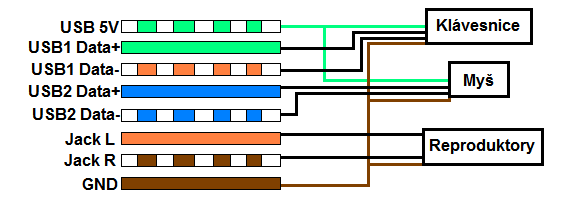

mám staré pc, připojené k staré televizi a k jeho ovládání musím vstávat...
Proto bych si chtěl vyrobit "prodlužku" z UTP kabelu dlouhou tak 4-5 metrů, která by byla rozmístěná podle obrázku.
Zajímá mě, jestli s tim má někdo zkušenosti, nebo jestli myslíte, že jedna společná zem bude stačit??
Děkuji! :smile:

IMHO by jedna zem stačit měla, problém vidím spíš v délce kabelů, možná tam budou tak veliké ztráty na napětí, že to fungovat nebude. Kdysi jsem někde četl, že 5m je na USB opravdu maximum, ale zkušenost s tím nemám žádnou. Tenkrát jsem chtěl podobným způsobem natáhnout kameru a právě na základě toho článku jsem to vzdal.

Jak se zemí, to nevím. Ale určitě bych to dal při té délce do stínění, jenž bych spojil se zemí. Možná by se vyplatilo zvlášť stínění pro USB a pro audio dráty. Audio zem bych táhnul určitě samostatně. Některé klávesnice a myši nemusí na tak dlouhém jednoduchém kabelu fungovat. I proto se prodávají takzvaný aktivní USB kabely.

Speed_dead píše: I proto se prodávají takzvaný aktivní USB kabely.
Vím o tom, ale cenově je to již vysoko, já to chtěl postavit za pár korun... :smile:
--- Doplnění předchozího příspěvku (08 Srp 2011 10:03) ---
Blue Spirit píše:IMHO by jedna zem stačit měla, problém vidím spíš v délce kabelů, možná tam budou tak veliké ztráty na napětí, že to fungovat nebude. Kdysi jsem někde četl, že 5m je na USB opravdu maximum, ale zkušenost s tím nemám žádnou.
Taky jsem to někdy četl, udělám jen 3,5 metru + kabely od zařízení a snad to vyjde... :smile:

Příspěvekod Speed_dead » 08 srp 2011 11:41
To Blue Spirit:
Tak to jsem měl vědět tak před pěti lety.
Já jsem se s ním setkal zhruba v té době. Potřeboval jsem zapojit webku 7m od PC a IP kamery byly pekelně drahý.
To kukusak:
USB bude fungovat nebo nebude, či bude fungovat blbě. Audio poběží, i když těma drátam nula nula nic neprojde žádný větší výkon, takže to bude chtít aktiní repro. Ale spojit elektricky USB s audio výstupem bych se bál, že si něco odpálím. Já osobně bych zkusil nejprve fungování audia, pak bych ho odpojil, zkusil bych usb a pak to zapojil oboje. Nejépe se zemí pro USB a audio zvlášť.
P.S. pro tahání různých "nesmyslů" po bytě jsem si při rekonstrukci zasekla do zdi 60 žilový telefoní kabel, jenž je stíněný po skupinách a pak ještě jako celek. Výstup mám na zdi ve stejném dizajnu jako ostatní vypínače, zásuvky, lan apod - ABB Tango. Jako konektor mám 25-pól D-sub.
Děkuji, zkusím to až mi přijdou USB zásuvky a dám vám vědět :smile:
