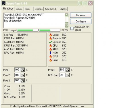

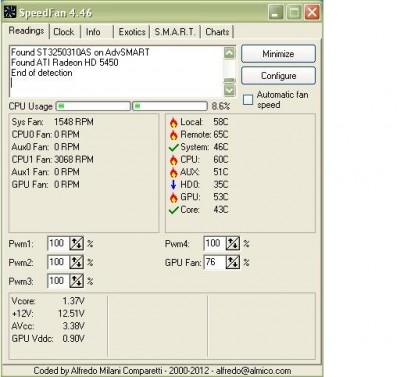

Taky jsem si stáhl program na sledování teploty. Tady jsou hodnoty : Local 57C, Remote 61C, System 47, CPU 60C, AUX 50C, HD0 35C, GPU 54C, Core 45C. Local, Remote, CPU, GPU a občas Core mi značí ohýnek. Což asi znamená, že se to přehřívá.

Ano to se přehřívá. Sestavu ti zjistí Speccy-lze tam nastavit slovenština.

Jinak ty teploty jsou měřené při běžném provozu, bez zátěže, či-li brouzdání po netu? Jestli ano, pak udělej ještě při hraní (tj. zapneš HWMonitor, půjdeš hrát a pak udělej screen pomocí alt + klávesa PrintScreen (PRTSC), následně vložíš do malování, uložíš, a pak obrázek vložíš sem jako přílohu).
Pokud se ti PC vypíná po těch 10 min, tak to nech alespoň pět minut.

Tady jsou ty teploty při hraní: file:///C:/Documents%20and%20Settings/yaneck/Plocha/pcprihrani.bmp

Tady jsou ty teploty.
teploty.rar
