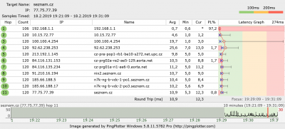

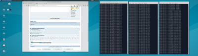

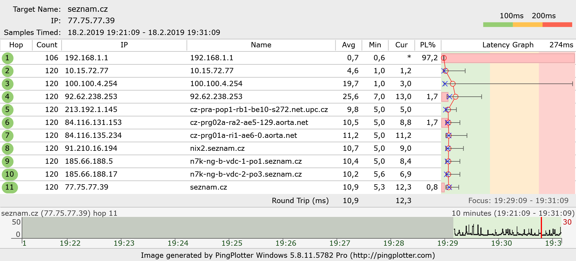

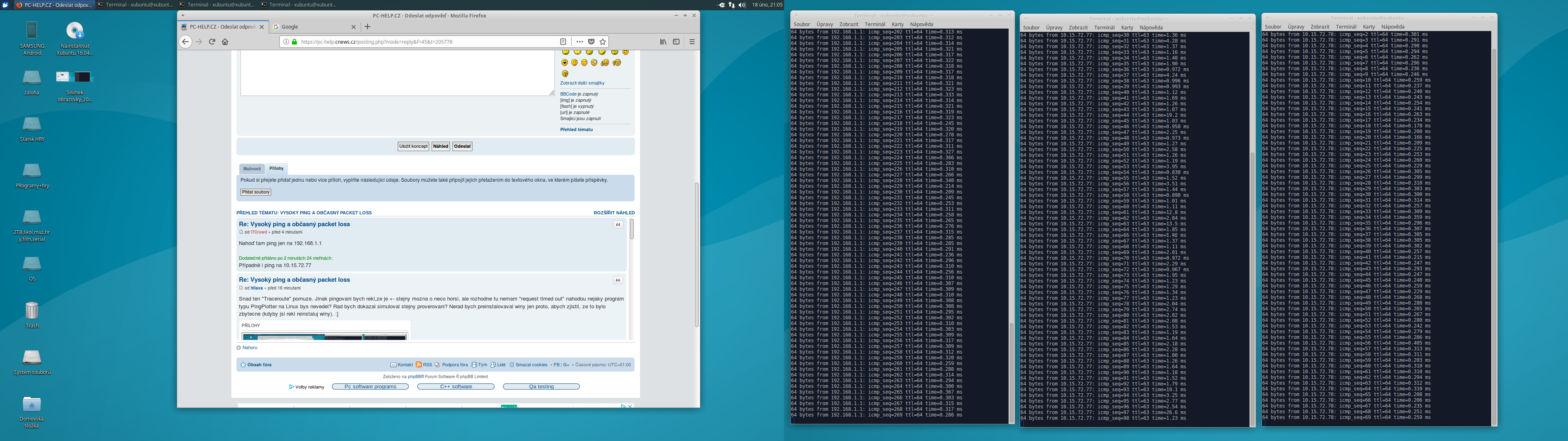

Snad ten "Traceroute" pomuze. Jinak pingovani bych rekl,ze je +- stejny mozna o neco horsi, ale rozhodne tu nemam "request timed out" nahodou nejaky program typu PingPlotter na Linux bys nevedel? Rad bych dokazal simuloval stejny proverovani? Nerad bych preinstalovaval winy jen proto, abych zjistil, ze to bylo zbytecne (kdyby jsi rekl reinstaluj winy). :]

Nahoď tam ping jen na 192.168.1.1
Dodatečně přidáno po 2 minutách 24 vteřinách:
Případně i ping na 10.15.72.77

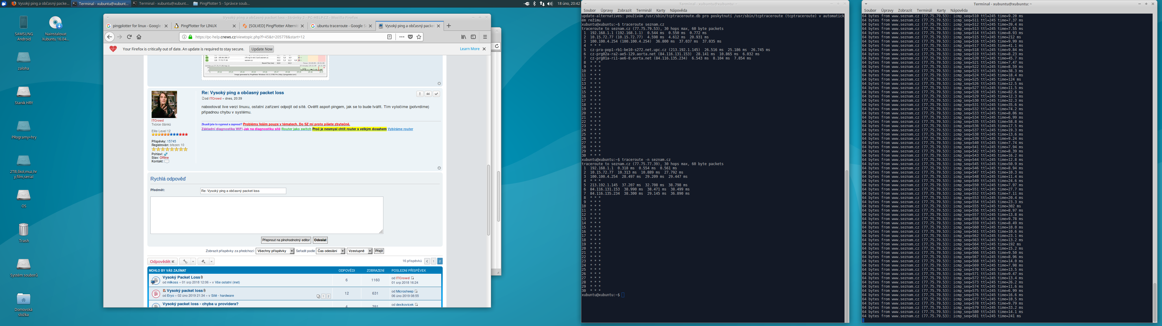

Re: Vysoký ping a občasný packet loss
Příspěvekod Uziv00 » 18 úno 2019 22:13
Tak vidíš sám, že linux je v pořádku. Zkus to ještě ověřit pingem ve woknech, měl by být vidět rozdíl.
Za anténou je to u WiFi (ping na seznam) vždycky špatné, tam to kolísá normálně.

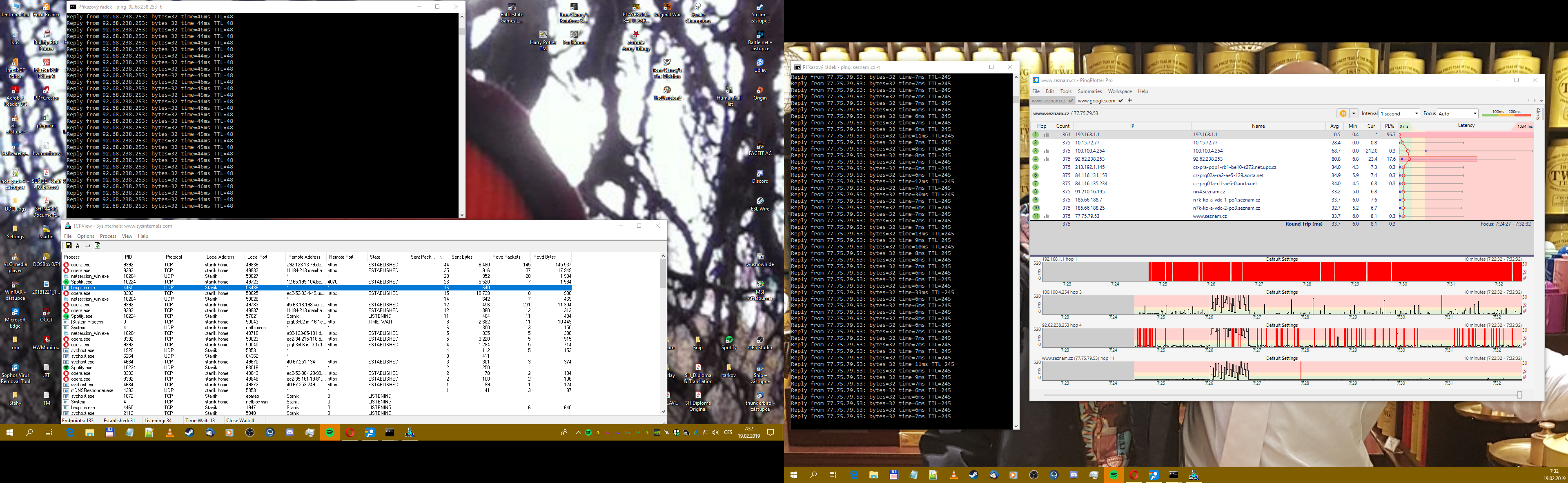

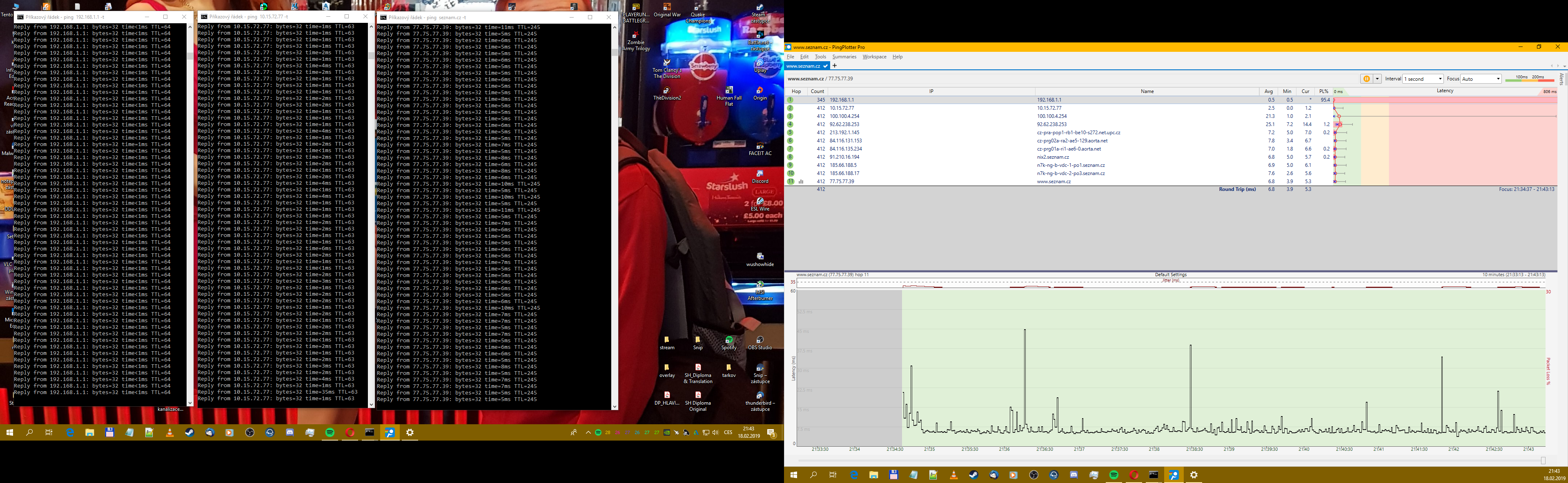

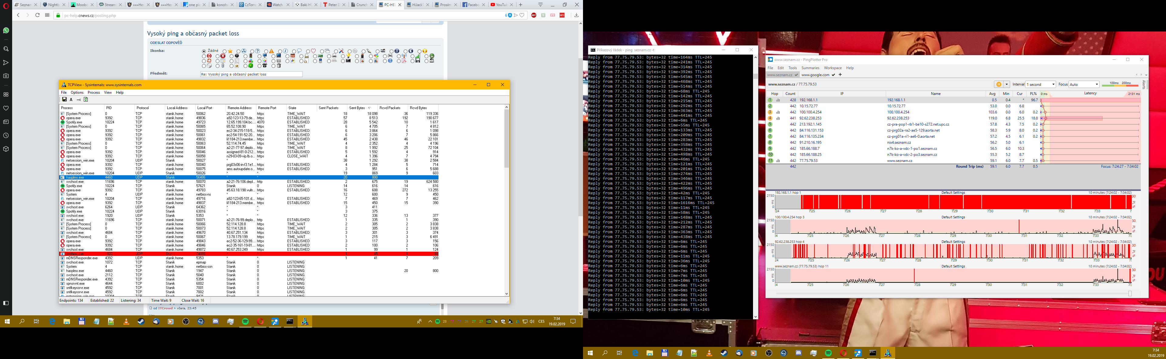

Paradoxně ten ping je stejný (tzn ping kolem 5-6 s vystřelením k 20-40 jednou za čas, bez timed request), ale pingplotter má 94% na 192.168.1.1 -_- myslím si, že si permoníci dělají ze mě prdel. Zkouknu to zítra kolem 17:00, kdo ví jestli teďka nemám lepší cestu, když všichni šli spát nebo jestli krásná, vlahá noc s hvězdami je pro můj internet to nejlepší.
Nebudu lhát, byl bych rád, kdyby tam nějakej permoník zakutlal a bude to takhle fungovat stále. Přeinstalovávat OS mě až tak moc nevadí, ale instalovat programy na kreslení do práce se mi úplně moc nechce. - Uvidím zítra, zatím děkuju

Příspěvekod Uziv00 » 18 úno 2019 23:45
Hm.
Pak je klidně možné, že něco spí a rozjede se to až později.
Stáhni si tcpview https://docs.microsoft.com/en-us/sysint ... ds/tcpview Neinstaluje se, jen se spustí a potvrdí licence.
Seřaď si výsledky podle množství odeslaných, nebo přijatých Bytů. A pozoruj, jaký proces tam skočí se síťovým provozem.
Pokud to bude něco systémového, pak může jít o aktualizace. Pokud to bude nějaká příšera, pak může jít o zablešení.

Příspěvekod hllava » 19 úno 2019 07:37
V noci jsem koukl do sekce HiJackThis, podle navodu pro uživatele jsem pár věci doopravdy odblešil (malware, jeden trojan). Nicméně problém stále přetrvává. Přemýšlím, že se podívám ještě do routru, jestli tam je vůbec nastavený nějaký firewall nebo nějaka ochrana.
2. snímek akorát během psaní se zvýšil ping a nestihl jsem určit, jaký problem by to mohl být.Ani na jeden [system process] nešlo zobrazit detaily.
Další návrh nebo směr odblešení v lepším případě reinstall?

[System Process] nezobrazíš, tomu se wokna brání :-)
Nicméně testnul jsem to, a obvykle je navázán na localhost (ten samý počítač). U tebe komunikuje venku s IP 20.42.24.50, což je aktualizační server mrkvosoftu.
Takže vyčkej, nech projít všechny aktualizace a uvidíme.
