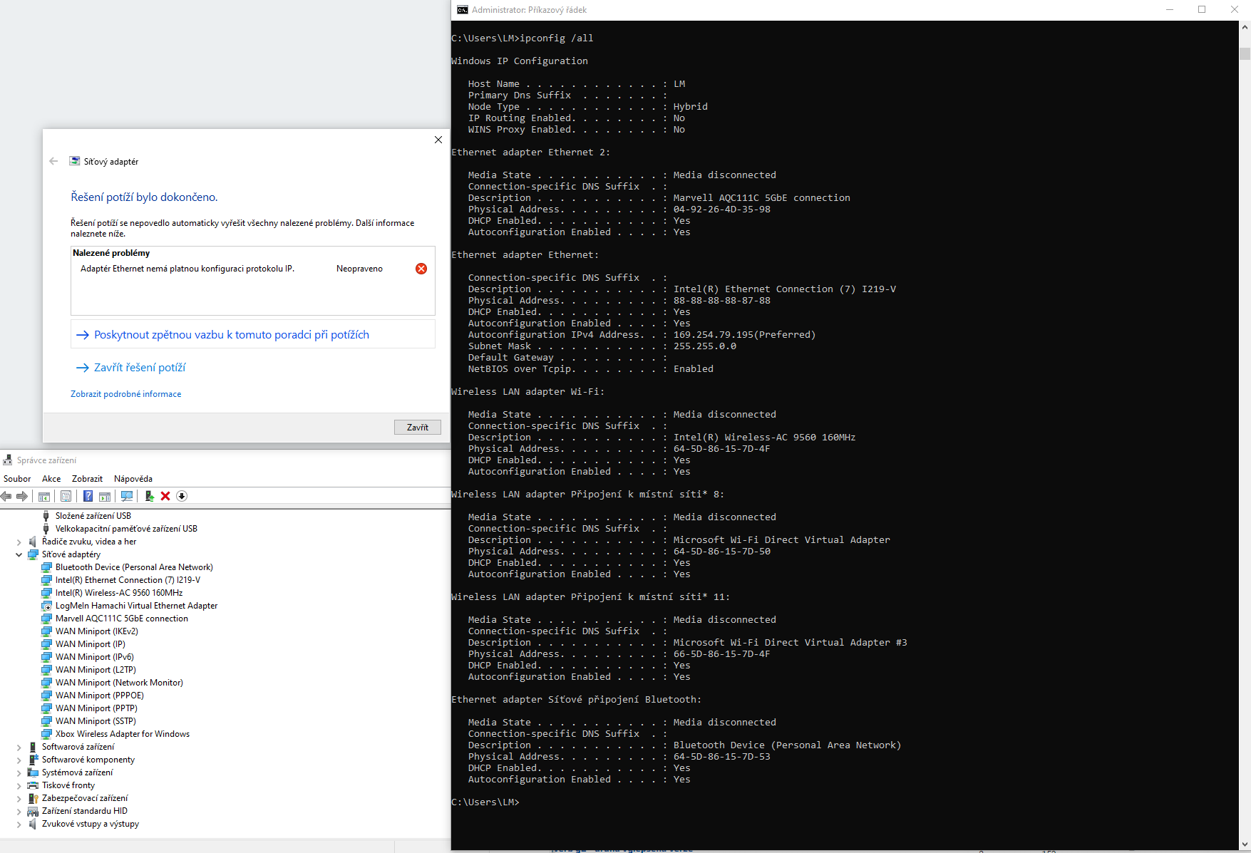

Ahoj, kromě divné MAC adresy z druhého tématu mi teď 2 dny kompletně vypadává síť.
Ráno vstanu a nic nefunguje, nyní jsem přišel domů a zase nic nefunguje.
WiFi píše, že se nepodařilo ověřit, někdy píše, že se nepodařilo získat IP adresu.
Po kabelu píšou zařízení viz. screenshot dole.

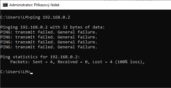

Jediné co pomůže je vypojit ze zásuvky a restartovat, protože se do administrace routeru nedostanu. Nedostanu se ale ani po síti v rámci switche, například do NASu.
Někdy po tomhle restartu je potřeba restartovat AP nebo v PC restartovat adaptér, aby dostaly IP jako například dnes ráno:
Restartoval se kompletně rack, zařízení přes kabel ale pořád nefungovaly, musel jsem AP vypojit a zapojit do zásuvky, WiFi zařízení se pak připojily a následně i každé zařízení na kabelu restartovat adaptér, aby se připojily.

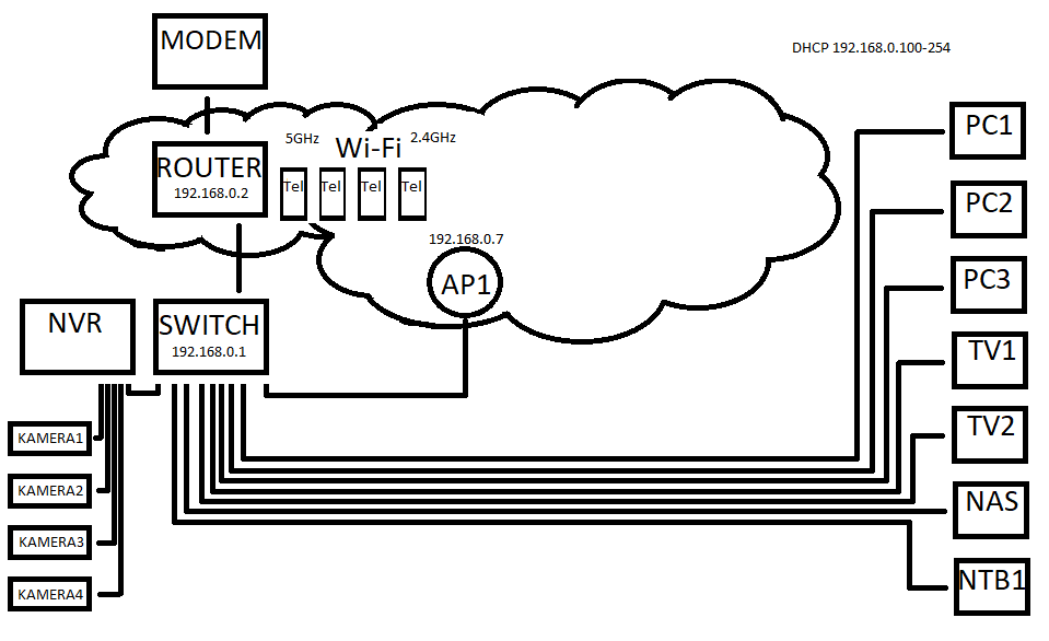

Router: RT-AC87U
Switch: T1600G-28PS
AP: Ubiquiti UAP-LR
Co je na kabelu má přiřazenou IP mimo DHCP.
Router a AP vysílají jednu síť.
Schéma (PS ano, pořád mám divně 0.1 a 0.2)

1. Odstraň si problém s tou mac adresou. V linku pod tím tématem je řešení (eeupdate.exe), dále by možná šlo nastavit MAC ve woknech - https://www.groovypost.com/howto/change ... ws-10-why/ , v každém případě kontaktuj podporu asus, je možné, že to má souvislost s výpadkem serveru, jak píše Flanker: viewtopic.php?f=41&t=226561
2. Zkontroluj si všechny porty v routeru. zda mají MAC adresy v pořádku.
3. Zkontroluj si, zda není k dispozici nový firmware routeru, pokud ano, aktualizuj.
A protože tě znám, tak připomínám, abys body udělal tak jak jsou po sobě. tedy nejdříve 1., pak 2. a pak 3.
