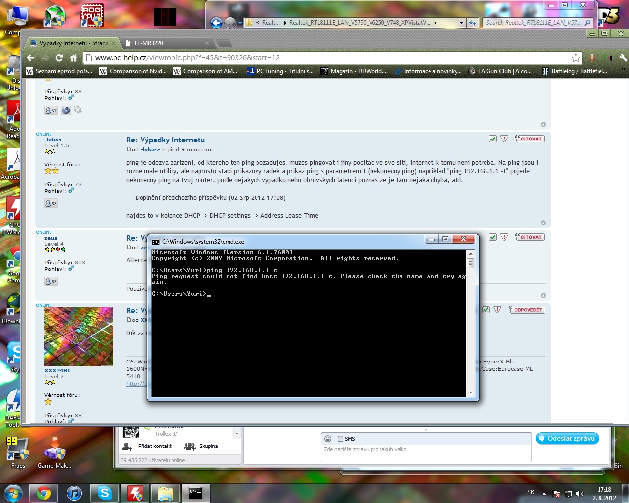

EDIT:Keď som zadal "ping 192.168.1.1-t" ukázalo mi toto:
-lukas-
Příspěvky: 209
Registrován: červenec 10
Re: Výpadky Internetu
Příspěvekod -lukas- » 02 srp 2012 17:25
dej tam treba 1000, uloz nastaveni a resetuj router.
pouzivej i mezery ktery sem tam napsal, za ip musi byt mezera a az pak ten parametr -t
