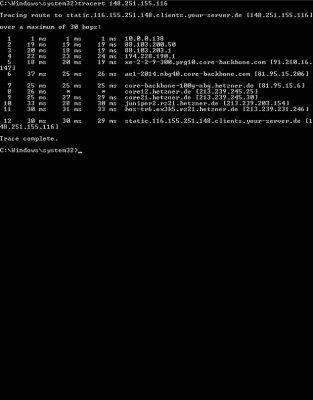

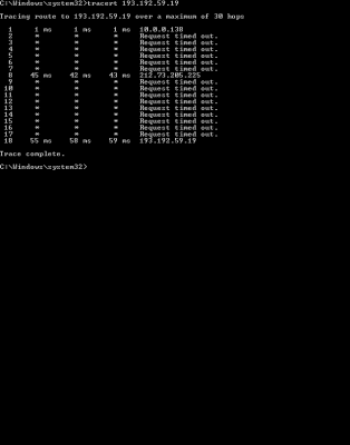

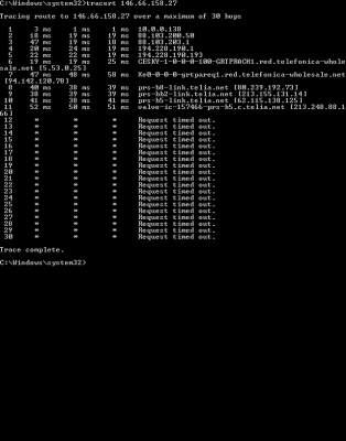

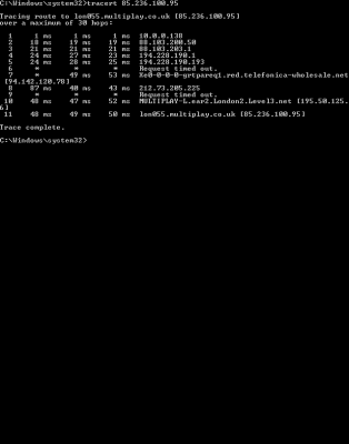

				CS:GO - VYSOKÝ PING
-  CS:GO - VYSOKÝ PING
 CS 1.6 - NORMÁLNÍ PING
-  CS 1.6 - NORMÁLNÍ PING
 DAYZ - VYSOKÝ PING
-  DAYZ - VYSOKÝ PING
 TS - NORMÁLNÍ PING
-  TS - NORMÁLNÍ PING
 Jsou to náhodně vybrané public servery.

				zajímavý, takhle to nevypadá, že by byl někde nějakej problém
 pro jistotu by to chtělo zkusit ještě z jinýho počítače doma, jinak to nejspíš bude takovej ten klasickej problém, co se zčistajasna objeví a časem zčistajasna zase zmizí
