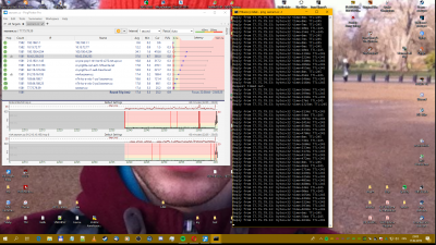

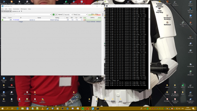

mám problém,že jednou za čas internet "blbne" a je jedno ať už jde o hraní, streamování, videohovor se zaměstnavatelem, etc. dojde k nějakým 10-30s lagujícím seancím, kdy pingy lítají kolem 500+-. Jednou za čas v příkazovém řádku vyskočí "Request timed out" pingováno na seznam.cz , speedtest.net mi ukazuje krásné hodnoty.
Screeny přiloženy v příloze. Už tak nějak nevím, co s tím. Jednotka na střeše (wifi) je stará cca 2 měsíce, stejně tak kabel, routr vyměněný dnes, kabel z routru do PC změněn též. Krom pingování na mém PC, jsem zkoušel připojit i NTB a pingovat na něm =>stejný výsledek.

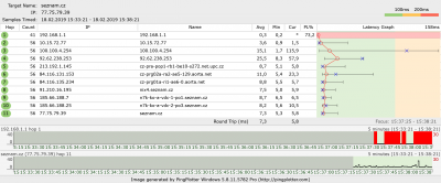

Edit: Ještě jsem před chvíli vše povypojoval a zase pozapojoval nechal to chvíli být a pak zapnul PingPlotter a najednou na 192.168.1.1 mám PL% kolem 72 -_- to znamená, že je chyba kde? Můj router, moje PC, kabel z routru do PC nebo co jiného?
Děkuji

Ano. Někde tam.hllava píše: pak zapnul PingPlotter a najednou na 192.168.1.1 mám PL% kolem 72 -_- to znamená, že je chyba kde? Můj router, moje PC, kabel z routru do PC nebo co jiného? Děkuji

Jsem v koncích. Zkoušel jsem PingPlotter jak na stolním PC tak i na NTB a stále to samé. Nějaký nápad byť sebevíc směšný bude vítán od kohokoliv ^_^
koupený nový routr+nové kabely. Zkoušel jsem i natáhnout nový kabel z anténové jednotky do PPOE => stále stejný stejný problém.

A když jsi zkoušel jiný počítač, tak jsi ten původní odpojil od sítě? S tím už jsem se taky setkal, že byl v jednom PC nepořádek, který to dělal.
Navíc je zajímavé, že v prvním screenu je bod 192.168.1.1 v pořádku, zatímco v druhém 72% ztrát... To si nějak neumím vysvětlit.

Ano je to zajímavé a já si to nedokážu sám vysvětlit ještě včera jsem nenacházel pomalu slova v češtině na providera, ale dneska jsem z toho takovej hotovej.
Včera večer je 192.168.1.1 v pohodě a dneska najednou ztráta aktuálně jsem připojil jen NTB a mam 83% to netuším, kde to je špatně... Já si to neumím vysvětlit, nejsem IT a ani nijak v tomdle oboru nepracuju, ale dost mě to začíná prudit. Už na videohovory začínám používat mobilní internet, ale až budu něco vzdáleně zase ukazovat tak to netuším, co budu dělat... upřímně bych si přál, aby to bylo třeba driverama nebo neaktuálnos Windows, ale už nevím, co dělat. Technicky jsem vyzkoušel všechno kromě nové antény (do které se nedostanu a pochybuju, že i když tu mám starou a bude stejně nastavena tak bude fungovat).
