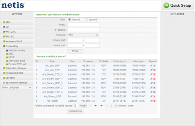

Mám to dobře nastavené? To samé jsem dal do firewallu. Nejsem si ale jistý jestli tam má byt moje IP adresa, nebo IP routeru a nebo hostitele

Re: Porty
Příspěvekod Uziv00 » 22 bře 2021 20:45
Proč takhle? Netis neumí přímé směrování? Proč máš stejný záznam pro TCP a UDP zvlášť? V nabídce by měla být volba BOTH (oba protokoly).
Přes virtual server je to spíše alchymie.
Zkus:
- zruš všechna ta pravidla, která jsi vytvořil
- přejdi do nabídky DMZ. Sem vlož tu ajpinu 192.168.1.31
A vyzkoušej.
To DMZ nastavení udělá to, že bude veškerou komunikace, pro kterou není nastaveno pravidlo, směrovat přímo na ten počítač. Pokud to nebude fungovat ani takto, pak bude problém jinde.

Příspěvekod SnakeCZCOM » 22 bře 2021 22:22
ITCrowd píše:Proč takhle? Netis neumí přímé směrování? Proč máš stejný záznam pro TCP a UDP zvlášť? V nabídce by měla být volba BOTH (oba protokoly).
Zkus:
A vyzkoušej.
Volba BOTH tam právě není, tak jsem to dal každé zvláště. Do toho DMZ mám dát teda tu moji IP (192.168.1.31) nebo IP serveru na který se chci připojit? Jen pro kontrolu
