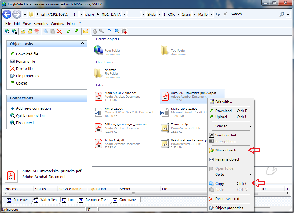

To nejspíš bude tím, že jsem o FTP nic nepsal. FTP je protokol pro přenos souborů po síti, ale nikoli místně, což potřebuješ ty.
Psal jsem SSH, což je Secure SHell, tedy něco jako zabezpečená vzdálená příkazová řádka.
Vypadá to takto:
Je to grafické rozhraní nad SSH umožňující (mimo jiné) kopírování a přesun souborů místně.
Stačí pravoklik na soubor(y) (adresář(e)) a vybrat "Move objects" a naklikat adresář kam chci přesunout.
Pro kopírování Ctrl+C, naklikat kam a Ctrl+V.
