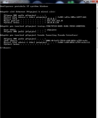

Nikdy jsem SPAM neposílal a při tom jsem v blacklistu, jak je to možné? Mail mam na SEZNAMU
je možné když nemám pevnou IP, tak že mi přidělili adresu která je v blacklistu?
Našel jsem se tady: http://www.mxtoolbox.com/blacklists.aspx
ještě nechápu proc nevidím IP adresu po zadání příkazu ipconfig /all - vidím vše možné, ale ne svou IP

1. Samozřejmě že můžeš dostat již bloklou IP
2. Asi se špatně díváš, v ipconfig IP být musí, pokud nějakou máš

Dívám se podruhé a prostě v celém výpisu není... A na www.mojeip.cz ji vidím...
takže rada je mít pevnou IP? Pokud bych chtěl IP vyčistit můžu požádat poskytovatele? Někde se dá smazat, ale otázka je zda mi vyhoví

Plácáš páté přes deváté... Jak chceš smazat IP? Nedávej parametr all ať z toho nejsi zmatený a zkus to znovu

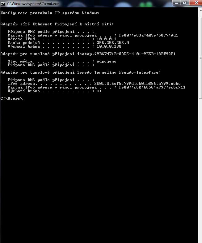

Samozřejmě nemám na mysli fyzické zmazání IP adresy! Ale o požádání a odstranění z blacklistu bud tam kde jsem v blacklistu anebo u poskytovatele pokud se něco takového vůbec dá.
ta IP tam prostě není! To mám napsat ještě Rusky, aby to bylo jednoznačné?

Potom si zajdi k očaři. To 10.0.0.1 je co? Čísla příští sportky? :roll:
Provider ti z 99% z etického a obchodního hlediska novou IP nedá. Musel by ji dát někomu jinému a to by si stěžoval zas on. Můžeš požádat o vyřazení z blacklistu, vzhledem ale k automatizaci blacklist seznamu nemyslím, že se vůbec k nějakému supportu dostaneš. Pokud nemáš nějaké problémy, tak to nemá cenu řešit

V dnesni dobe kdy blokuji cele rozsahy adres mi to neprijde az tak divne :) Ale pokud jsi v blokovanem rozsahu tak s tim asi nic moc neudelas pokud nemas pevnou IP. A nechapu proc tady prikladate obrazek s vnitrni IP kdyz blacklisty blokuji ty venkovni IP :)

Jo tak už jsem doma… Já myslel, že v ipconfig najdu i tu co je vidět z venku v rozsahu 88.102.19.000
tak to se tedy omlouvám za neznalost :-) jinak se mi to povedlo a už nejsem v blacklistu, ale kontrolovat si každou adresu nehodlám zda je v blacklistu a udělám si pevnou

No pokud ja vim tak na normalni podnikove ci domaci siti to vzdy ukazuje pouze vnitrni adresu site.. nicmene snad u kabelovky je to jinak.
Vyjmuti adresy pomuze, jde o to na jak dlouho. Vim ze spamhouse a XBL radi blokuji cele rozsahy od O2.

Přesně tak! Ted jsem volal na o2 a všechny adresy od o2 jsou na spamhouse... Usilovně na tom pracují a mělo by to do pondělka být v pořádku.

Jenže ty adresy tam sou už od pondělí :lol: Pár článků o tom už bylo :smile:

Jinak pro žbeky: v žádném případě zákazníci od o2 nedostanou IP která je v blacklistu… Bylo mi to takhle sděleno
