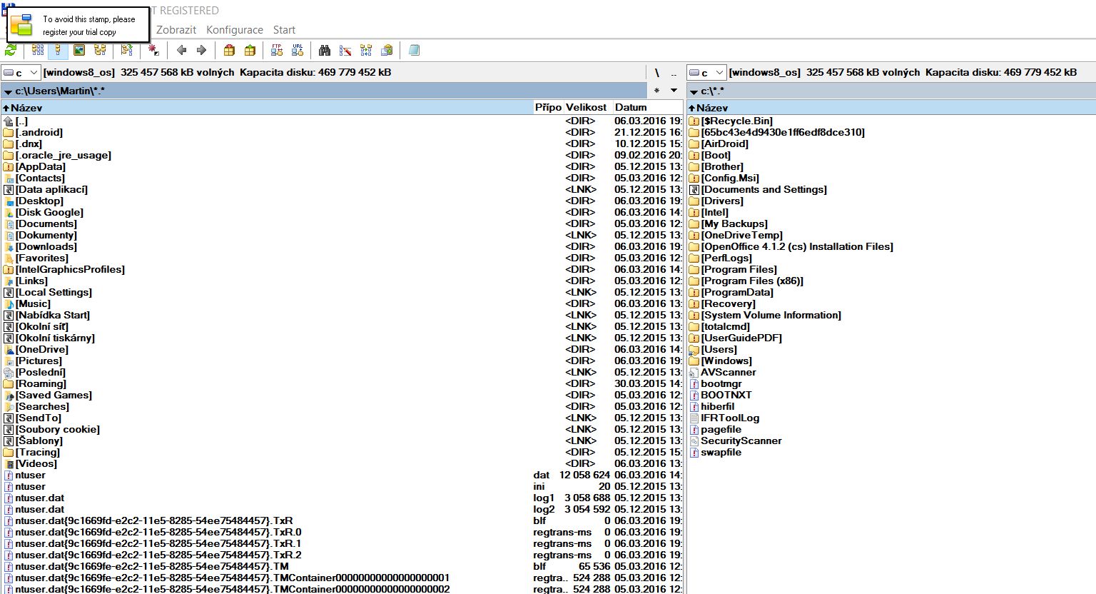

Chjo. Tak sem dej znovu screeny z totalcommanderu a průzkumníka - ze svého profilu. Uvidíme, co se změnilo.

Ok. Takže v tcmd jsou ikony správně.

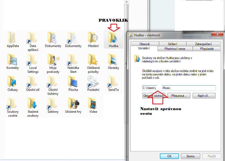

Teď etapa2 - musíš nastavit cestu zástupcům - viz. obrázek - doufám, že je to z něj jasné. Tedy pro Obrázky bude C:\Users\Martin\Pictures.
Současně v záložce Obecné změníš odpovídající název na Obrázky.

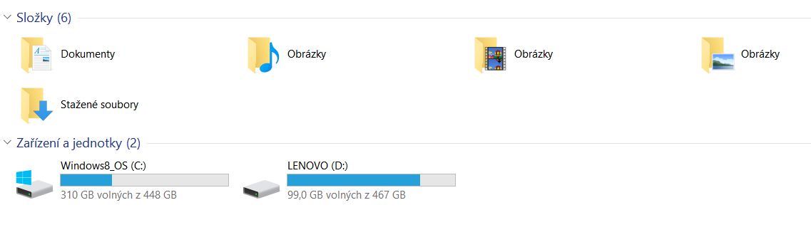

Tak jsem zkusil nastavit ty cesty, ale stalo se jenom to, že se ta cesta, kterou jsem nastavil u jedné složky objevila i u těch dalších dvou. Zkoušel jsem i restart, ale po restartu se změnily názvy těch složek na název, který jsem nastavil u té jedné cesty. Takže teď se všechny složky pro změnu jmenují Hudba. A názvy složek mi nešly změnit vůbec. To pole je zašedlé a nejde tam kliknout.
