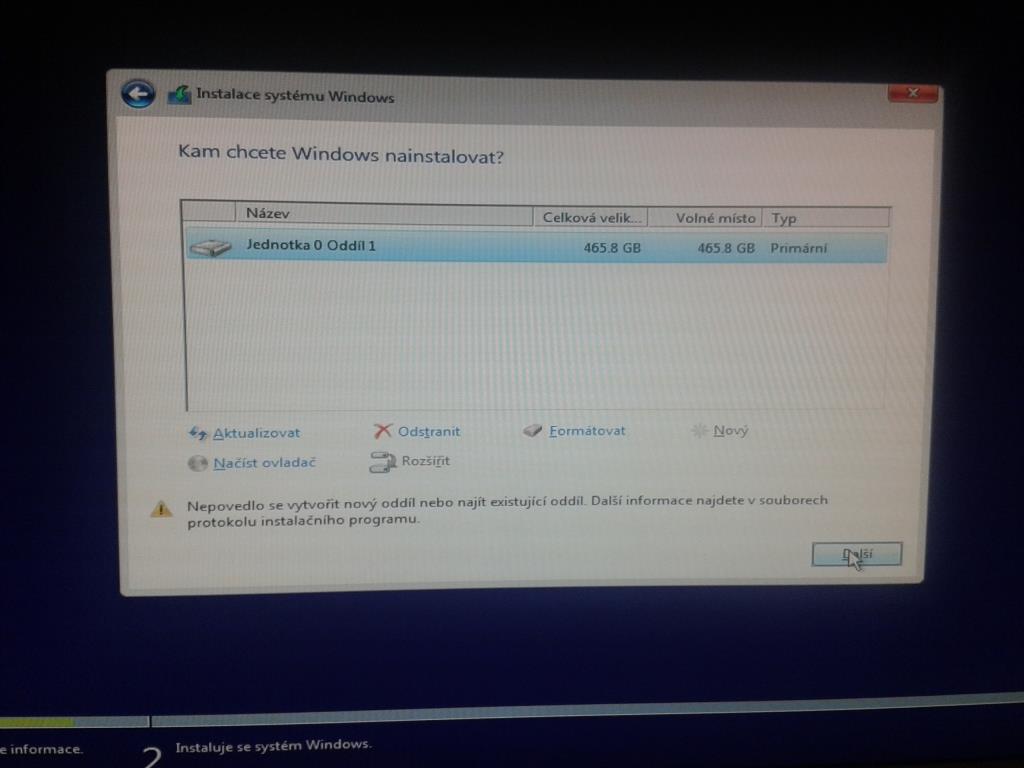

Dobrý den,
mám dotaz ohledně nepovedené čisté instalaci Win10.
Na svém NB jsem v klidu updadoval z Win7 na Win10 a pak přes instalační USB disk udělal čistou instalaci. Vše bez problémů...
To samé jsem chtěl aplikovat na bráchovo PC. Provedl jsem updade z Win 7 na Win10 (Windows normálně fungoval). Pak jsem začal s čistou instalací a při vybrání disku a kliknutím na další (po formátu) mi to píše hlášku viz příloha. Zkoušel jsem udělat nové instalační USB, znovu formátovat, vytvořit partition přes příkazový řádek, různé velikosti oddílů. Nic nepomáhá.
Takže jsem se ocitl ve stavu, kdy mám zformátovaný HD a nefunkční PC. Instalačku Win7 mám, ale brácha nemůže najít Produkt key, takže Win7 zpět nenainstaluji. :shifty:
Nevím co dál. Prosím o pomoc. Děkuji.

Promaž ten disk předem třeba Killdiskem nebo nastav režim podle toho, jaký je systém oddílu disku: GPT pro UEFI a MBR pro neUEFi boot (CSM).
(Další tipy)
Jinak licenční klíč není bezpodmínečně nutný. Při instalaci lze zadání klíče přeskočit a pak aktivuješ po telefonu.

Když nemáš licenční klíč, tak ani po telefonu nic neaktivuješ.
Spusť instalačku > Shift + F10 > diskpart
select disk 0
clean
convert MBR
create partition primary
exit
exit
...A pokračuj v instalaci.

Tak jsem na to přišel...... zkusil jsem jiný USB flash disk a světe div se..... všechno jelo jako na drátkách.
Je zvláštní, že jeden komp jde a druhý ne....
