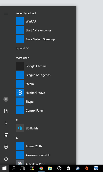

Příspěvekod Sandalfon » 23 pro 2016 18:24
Čau lidi, mám jeden problém, prostě se mi přestaly zobrazovat ikony programů v nabídce start, mám tam jen modré čtverečky, ikonky jsou jen aplikací z Windows Storu, jakmile nainstaluji nějakou hru nebo program z internetu (Office, Steam,Chrome,...) mám jen prázdný čtverec. Nevíte co s tím? Zkoušel jsem i přeinstalovat systém, což chybu opravilo asi tak na max. sedm dní. Budu rád za každou radu.

Nikdo neví?

Ahoj, divné. Zkus se mrknou do Nastavení nabídky Start, jestli tam nemáš nějak jinak nastavený vzhled ( něco zakázané či změněno ).

Tím to není, protože nastavení je stejné jako v době, kdy to fungovalo.

Jdi do tvé složky, tam do AppData (skrytá složka), pak do Local. Zde smaž soubor iconCache.db (také skrytý). Restartuj PC.

Jsem v PC amatér, kde je moje složka a jak se dostanu do skryté složky?

Zložka je v C - Použivatelia.Ak máš TC , tak si tam daj zobraziť skryté položky , prípadne aj priamo v OS.

Vymazal, restartoval a problém je tu stále.

Pokud s reinstallem se ikony znovu objeví, chtělo by to sledovat, který program, jake nastavení se změní ci jaká aktualizace nainstaluje, po které to nejde. Jak vidis, samo od sebe se to neztratí, kdyz pri čisté instalaci OS se ikony zobrazuji.
