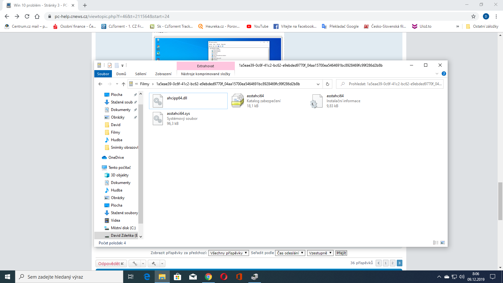

Příspěvekod Dojvi » 09 pro 2019 08:06

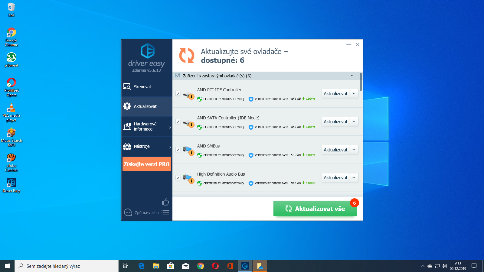

Mám to stažené co ted s tím prosím
Re: Win 10 problém
Příspěvekod Uziv00 » 09 pro 2019 09:02
Pravoklik na ten, co je u něj napsáno instalační informace. Z nabídky zvolit Nainstalovat.
Pokud to projde, zkontroluj pomocí AS SSD Benchmark, zda je položka pciide OK.

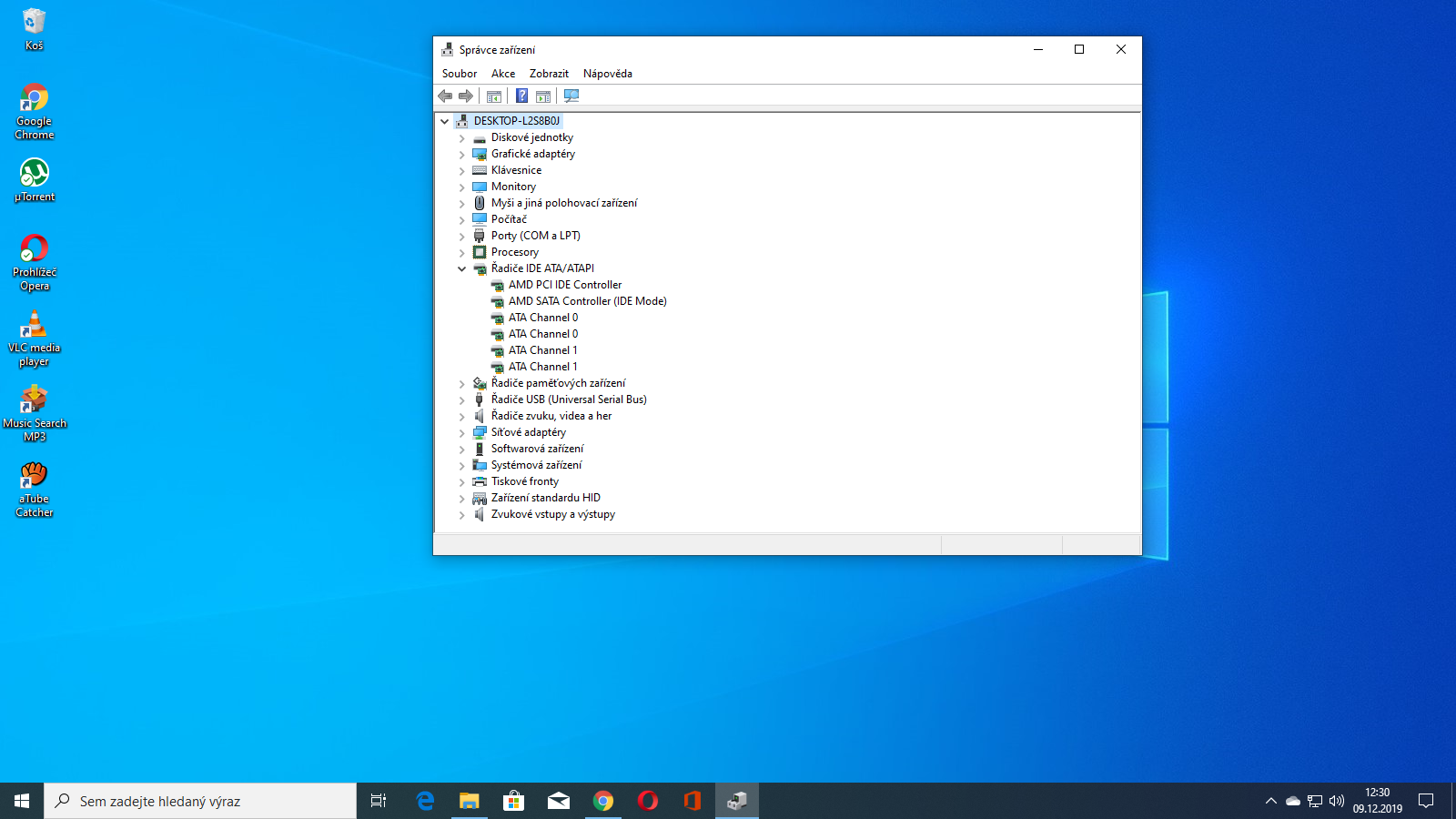

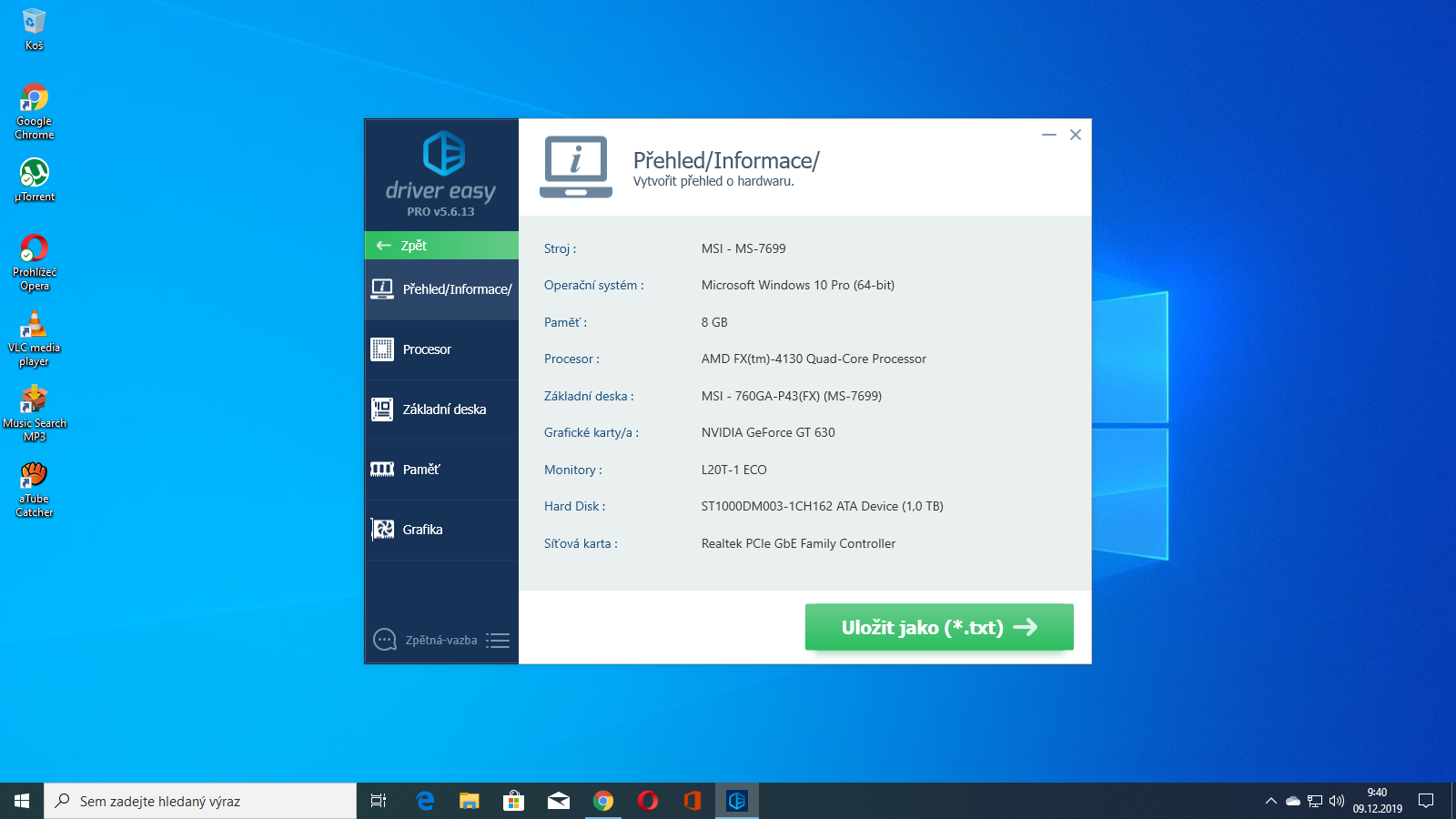

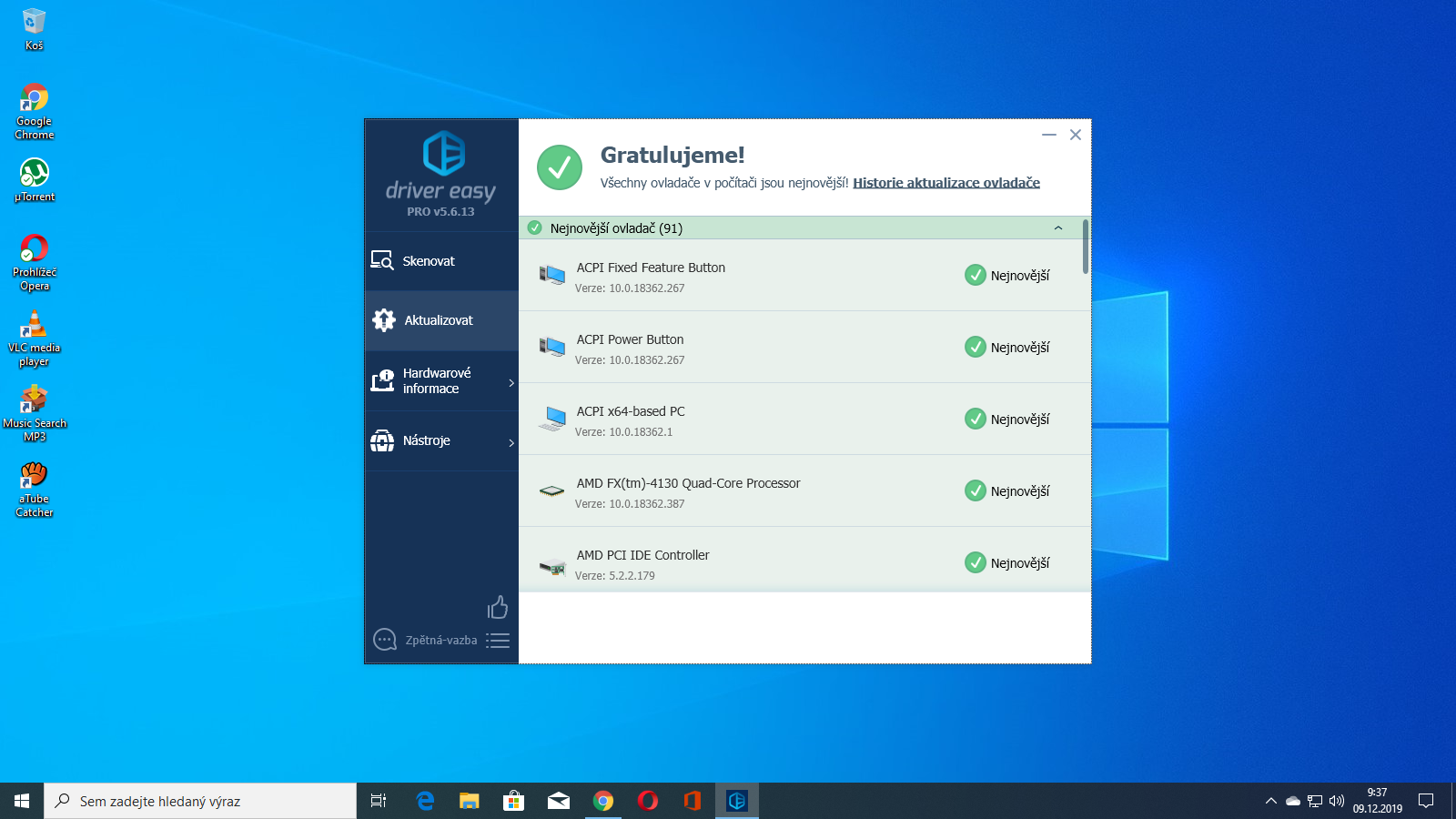

Re: Win 10 problém
Příspěvekod Dojvi » 09 pro 2019 09:15
Už mám přes ten program stažené aktualizace ale ted fakt nevím jak je nainstalovat
Dodatečně přidáno po 23 minutách 59 vteřinách:
Tak ani po aktualizaci žádná změna vše jsem aktualizoval a win naběhnou pouze po restartu pc
Dodatečně přidáno po 26 minutách 5 vteřinách:
foto

Posledný screen zobrazuje 4 ovládače.Stiahni nižšie ten posuvník , ktoré 2 tam ešte máš v ponuke.A nemyslí si , že ak máš čistú inštaláciu, tak to musí byť v poriadku.A môžeš stiahnúť aj ovládač zo stránky dosky , rozbaliť a aktualizovať cez Správcu zariadení.

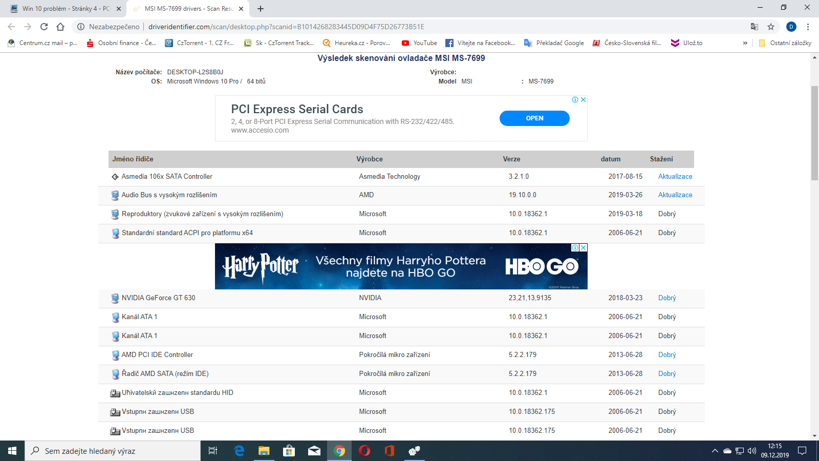

Zabudol som napísať , že ovládač pre Win7.Sprav sken cez ten programhttps://www.driveridentifier.com.pri skenovaní si daj fajku , že nemáš prístup na internet.Program uloží súbor.Daj ho niekde na stiahnutie.Alebo zrejme nemáš aktuálny ovládač https://www.station-drivers.com/index.php?option=com_remository&Itemid=353&func=fileinfo&id=3130&lang=en .
To uvidíš po skene v programe, či tam bude medzi ovládačmi.

Příspěvekod Dojvi » 09 pro 2019 12:15
Já už nevím ukáže se mi toto

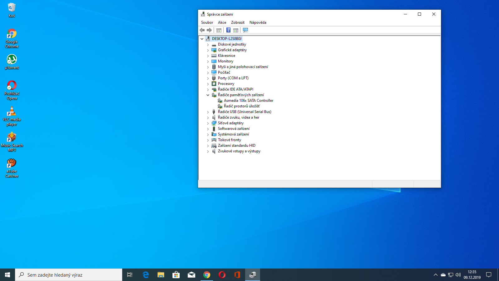

Příspěvekod RIKI22 » 09 pro 2019 12:27
Dobre sa Ti to ukázalo.Hore máš ten Asmedia SATA ovládač, tak si ho aktualizuj.Ten program Driver Easy ho neponúkol ?Ja som dal novšiu verziu , tak skús či ho PC zoberie.Môžeš stiahnúť,rozbaliť a aktualizovať cez Spravcu zariadení.Rozklikni si ešte v Správca zariadení položku Radiče pamäťových zariadení, čo tam máš.

Dojvi
Příspěvky: 80
Registrován: listopad 19
Re: Win 10 problém
Příspěvekod Dojvi » 09 pro 2019 12:35
foto

Příspěvekod gogo1963 » 09 pro 2019 12:43
nechci se vám do toho míchat, ale taky bych rád viděl screen cpu-z kartu mainboard ...
