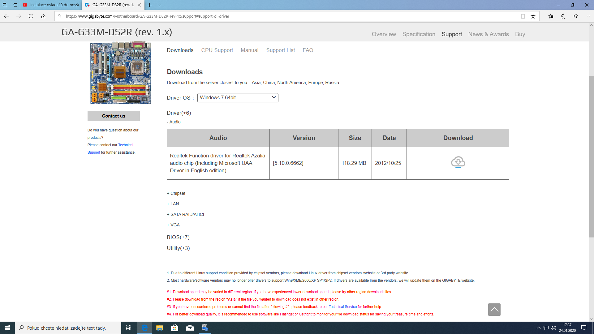

tedka akorát jsem nainstaloval grafické ovladače, ale nevím jestli mám instalovat ovladače na základní desku.
když je ta stará, tak mi to najde akorát na win 7 64 bit.
tak jestli se mám na to vykašlat a využít radši z windowsu všech aktualizací..
RIKI22
Příspěvky: 6779
Registrován: únor 16
Re: WIN 10- bootování z flash disku - není tam
Příspěvekod RIKI22 » 24 led 2020 17:38
Ak je Správca zariadení bez problémov,tak nerieš.

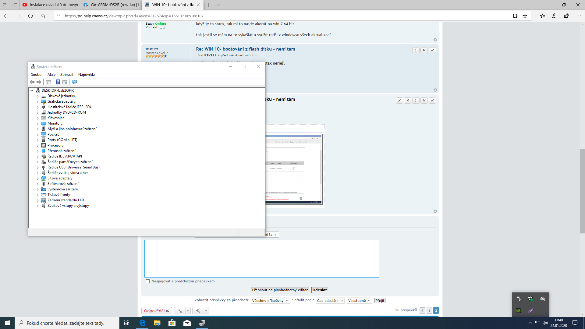

dejv_pc
Příspěvky: 81
Registrován: září 16
Příspěvekod dejv_pc » 24 led 2020 17:38
Našel jsem jen tyto: viz obrázek:
Dodatečně přidáno po 1 minutě 49 vteřinách:
správce zařízení vypadá takto:
gogo1963
Master Level 7.5
Master Level 7.5
Příspěvky: 5665
Registrován: srpen 19
Příspěvekod gogo1963 » 24 led 2020 17:43
správce je ok, neřešil bych to, pokud všechno šlape

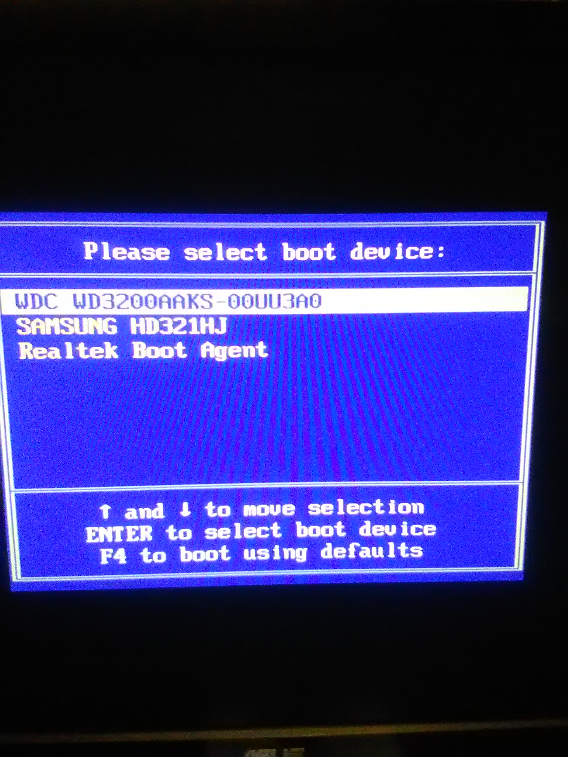

Zdravím , první pc je hotové a teď jsem šel na druhý , který má základní desku Hp compaq dx 2400. na fleshku jsem nahrál windows 10 a fleshku zformátoval přes rufus . Při startu jsem dal F12 na bootování a zobrazila se mi tam tato tabulka viz obrázek.
Ta flaska tam nebyla.
Děkuji za rychlou odpověď.

RIKI22
Příspěvky: 6779
Příspěvekod RIKI22 » 24 led 2020 22:54
Ten druhý screen je Boot menu cez ESC ?Skúsil si aj v inom USB porte ?
dejv_pc
Příspěvky: 81
Příspěvekod dejv_pc » 24 led 2020 23:01
ano ten druhý je z ESC // a flashku jsem v jiném nezkoušel.. měl jsem ji v předním usb portu. Myslíš , že to je tím , že musí být v zadu ?
Díky
