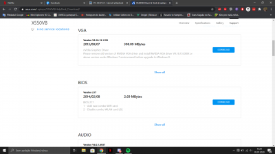

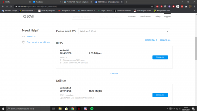

vojtoun
Příspěvky: 147
Registrován: říjen 14
Re: Instalace 32 bit windows
Příspěvekod vojtoun » 05 črc 2020 15:19
Kdybych zkusil nahodit starší verzi BIOS, mohlo by se něco změnit?
EDIT-ale koukám, ASUS má na webu i podporu pro 32 bit, a bios se nijak nemění...

RIKI22
Příspěvky: 6775
Registrován: únor 16
Příspěvekod RIKI22 » 05 črc 2020 15:25
Na podporu som pozeral tiež a sú tam aj OS 32 bit.Tak už iba problém v biose.
