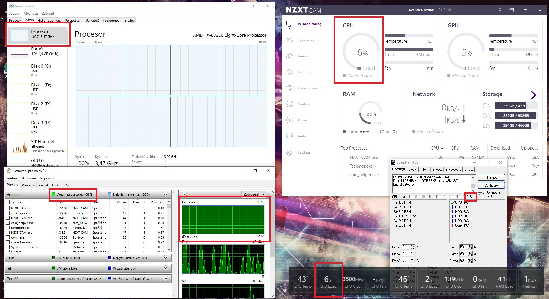

mám takový podivný problém, na který jsem nikde nenašel odpověď. Windows 10 mi ukazují nesmyslné využití 100% u procesoru. V reálu počítač vytížen není. Když jsem zkusil nainstalovat i jiné programy, které snímají využití procesoru, tak se vesměs shodují. Zkoušel jsem programy NZXT CAM, SpeedFan či MSI Afterburner a ty všechny ukazují při nečinnosti systému standardně 2 - 8%, zatímco Windows všechny grafy pořád valí na 100%. Občas to tam dokonce ukazuje, že je procesor využit třeba na 110% :lol: Počítač při samotné práci nijak zpomalený není a vše funguje bez problémů, ale pořád mi vrtá hlavou, čím by to mohlo být. Screen je přiložen v příloze.

Příspěvekod bejza » 30 led 2021 14:00
Tak po pár dnech dumání jsem narazil na youtube na video, kde je na tenhle problém řešení.
Stačí spustit příkazový řádek jako správce a zadat dva příkazy:
PowerCfg /SETACVALUEINDEX SCHEME_CURRENT SUB_PROCESSOR IDLEDISABLE 000
PowerCfg /SETACTIVE SCHEME_CURRENT
Po zadání se okamžitě fiktivní práce procesoru srovná.
