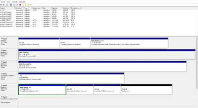

Vlož sem do přílohy obr Správy disků.

Příspěvekod miple » 23 lis 2017 16:51
Jedná se o disk 4

Pokud se podivas na ten obrazek, mas tam 4 oddily.
Ty se snazis spojit 1 a 4, coz jit nemuze, protoze ty oddily spolu nesousedi.
Musis zrusit nebo presunout oddily co jsou mezi.

No ty malé oddíly nejdou odstranit. Pokud ano, jak? Když na ně kliknu pravým tlačítkem, tak je tam akorát nápověda.

Tak hotovo. Moc díky za pomoc. :clap:
