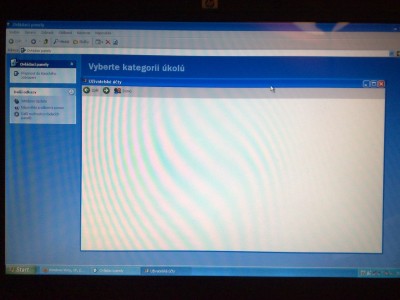

Dobrý den.Mám zajímavý problém.Máme na Notebooku HP tři uživatelské účty a syn (14let) měl omezená práva na instalace.Včera si pohrál s pc a teď nefunguje spousta věcí.Vážně porušil antivir Kaspersky,musel jsem udělat reinstal.I ICQ je narušené,ale to mne tak netrápí.Dal si na účet heslo a něco změnil (nebo kamarád na dálku),protože teď nefunguje obnova systému ani nastavení uživatelských účtů.Jakmile na to kliknu,tak se zobrazí jen prázdné bílé okno a v něm nic.Pravděpodobně porušili Windows a org cd prý někomu půjčil a tudíž nemohu opravit chyby z cd.Co s tím prosím.Nepomohlo by přeinstalovat SP3? děkuji.

Tak jsem zkoušel způsob CTRL+Alt+Del 2x a dostal jsem se vlastně na svůj ůčet.Jsem tedy asi admin.Kouknu jak se sem vkládají fotky a ukážu Vám jak to vypadá.
