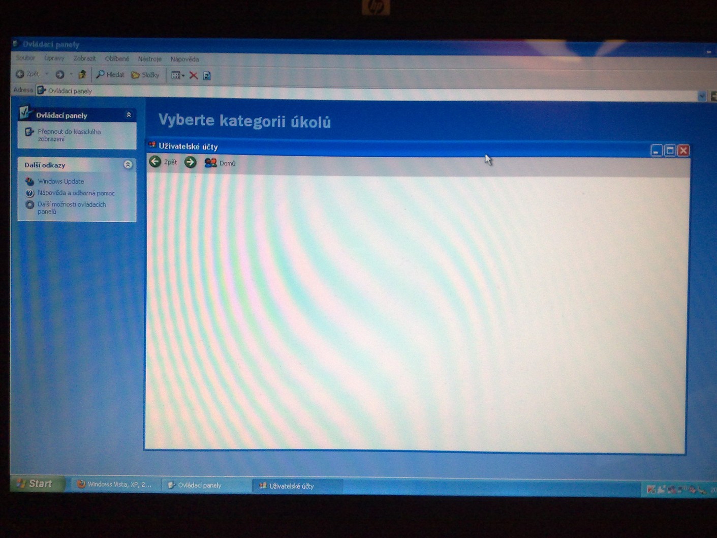

Tak jsem zkoušel způsob CTRL+Alt+Del 2x a dostal jsem se vlastně na svůj ůčet.Jsem tedy asi admin.Kouknu jak se sem vkládají fotky a ukážu Vám jak to vypadá.
Takhle to vypadá když se chci kouknout na už.účty.Obnova systému totéž.

tak jsem jeste zjistil ze se pripojovali pres program teamviewer a ten kamarad \previt/ smazal i polozku hledat ze startu. pomozte. sory za chyby.pisu z mobilu.

Dobrý den.Tak jsem se pokoušel se dostat do System Volume a přístup byl odepřen :mad: Co teď s tím prosím?
