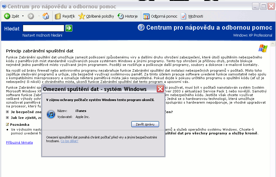

zdravím lidi, potřeboval bych pomoct..Stáhl sem si program iTunes, nainstaloval sem ho a jakmile ho chci spustit, tak se mi objeví tohle: http://postimage.org/image/mv9d9sbg7/ nevíte co mám dělat, aby mi to normálně spustilo..?

To znamená, že se ten program snaží spustit kód v části paměti, která nemá nastaven příznak ozačující paměť pro spouštění kódu.
Mechanismus zvaný DEP proto ukončil běh programu, jelikož tato metoda je považována za nečistý a využívají ho především malwarové programy (pokud je ten program nějak "upravený", může být infikovaný.
Osobně takové programy ignoruji.
Spustit se to dá, musíš ale vypnout DEP, což ti nedoporučuji.

Editací boot.ini.
Když už je to nutné, osobně doporučuji switch OptOut

Vše co potřebuješ je v tom článku. V boot.ini upravíš hodnotu switche noexecute z OptIn na OptOut. Zbytek je vysvětlen u parametru OptOut. Pokud chceš prasecky vypnout DEP úplně, změníš hodnotu na AlwaysOff. Pak nemusíš vytvářet seznam aplikací, u kterých DEP nekontroluje spouštění dat.

Otevři si soubor boot.ini (pozor, C:\boot ini je skrytý, takže musíš dovolit zobrazování skrytých a systémových souborů – to nastavíš v Ovládacích panelech / Možnosti složky na kartě Zobrazení) a oprav v něm na řádku:
multi(0)disk(0)rdisk(0)partition(1)\WINDOWS="Microsoft Windows XP Professional" /fastdetect /NoExecute=TADY JE NĚJAKÁ HODNOTA
tu „nějakou hodnotu“ na OptOut – takhle:
multi(0)disk(0)rdisk(0)partition(1)\WINDOWS="Microsoft Windows XP Professional" /fastdetect /NoExecute=OptOut

Tak už sem to vyřešil tak, že sem dal pryč ze souboru System32 starý quicktime, ten to tam kazil, narazil sem na to, jelikož sem nebyl sám, kdo měl takový problém, každopádně děkuji za rady a ochotu..! :)
