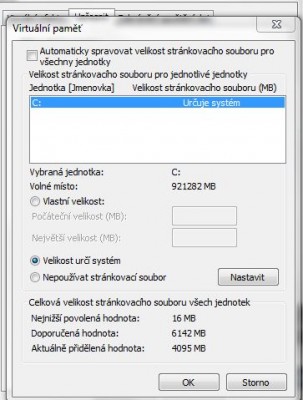

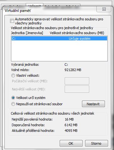

Složka Minidump teda ve složce Windows není? Nepoužíváš nějaký čistič systému, který tyhle soubory maže (CCleaner, ...)?
Máš povolený stránkovací soubor? Pokud ne, tak ho povol. Jdi do Systém -> Upřesnit nastavení systému -> Upřesnit -> Výkon ->
Nastavení -> Upřesnit -> Virtuální paměť -> Změnit a tam ji případně povol, jestli není povolená.
Ale ty dump soubory byly pro řešení záhady celkem důležitý. Bez nich je to pěkně na slepo.
Počkáme na výsledek MemTestu, nech ho běžet přes noc.

jo jo promin jinak už dělám MemTest 20ˇ% ráno to tu bude snad se to nějak vyřěší jinak jsem tam to povolik pak to chctělo po mně restart dal jsem a nic nemam ve složce windows

Bohužel, další Minidump soubory se vytvoří až po další BSOD. Jen je nesmí smazat nějaký d*mentní čistící program.
