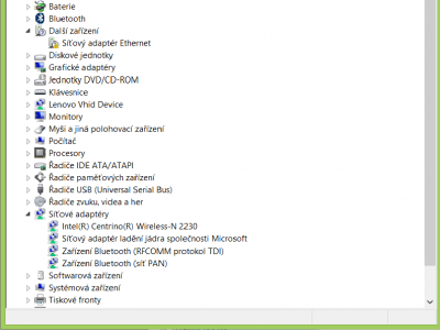

no to sem prave delal:D ale nechci to zakřiknout,ale asi jsem na to přišel, zkoušel jsem znova přeinstalovat ty ovladače, tak sem to odinstaloval, i nějaky ten program od intelu co se mi naistaloval, na ovladani wifiny, restartoval komp a nez sem instaloval ty ovladače, tak sem to zkoušel a jede mi to v pohode:) zkoušim tedka stahovat a jede mi to a nic mi nepada, akorat jestli nevadi ze ve spravci zařizeni mam ten vykřičnik, že neni nainstalovany ten ovladač.
