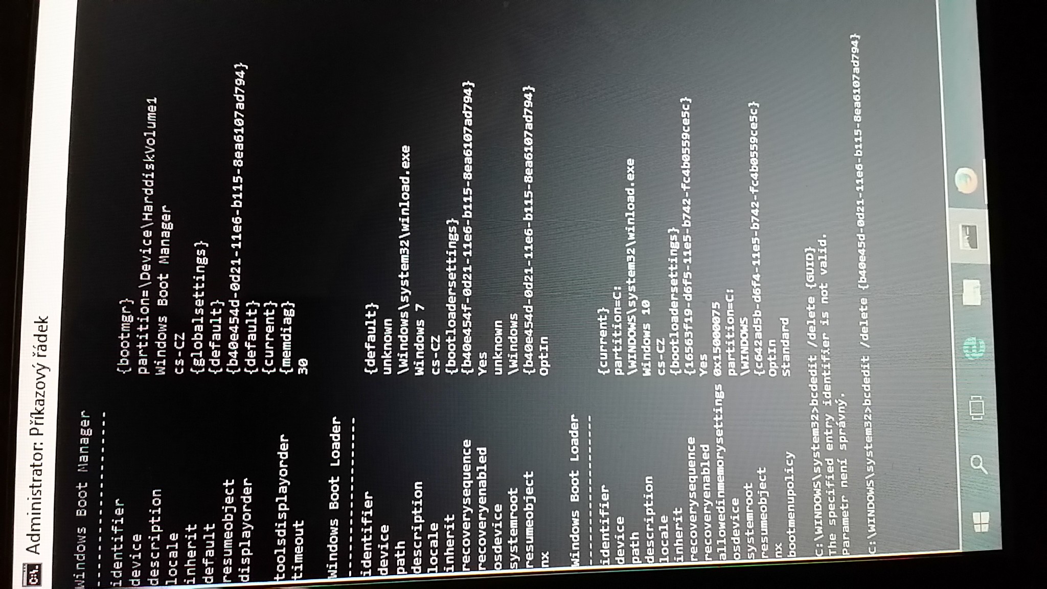

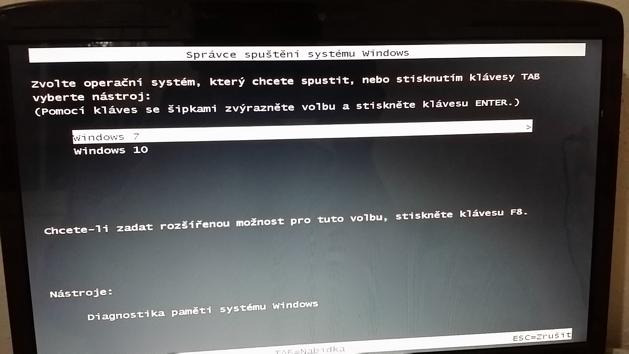

Vyzkoušeno nepomohlo... stale musím vybrat při startu... to je potřeba odebrat nějaky oddíl disku a odstranit zaznam o spousteni ale nevím jak na to... prosím poradí někdo ?
x-rated
Příspěvky: 2124
Registrován: 27 říj 2014 18:19
Kontaktovat uživatele:
Re: Problém při instalaci os
Příspěvek od x-rated »
jo ty myslíš tohle, tak řeknu, ne? si to nějak zprasil
Kód: Vybrat vše
cmd / powershell (admin):
bcdedit
bcdedit /delete {GUID}

Prosim trosku pomalu z prikazovím řatkem moc neumím... je to správě ?
x-rated
Příspěvky: 2124
- pravym na tlačítko windows
- příkazový řádek nebo power shell (správce)
- bcdedit (-> enter)
- bcdedit /delete {GUID} (-> enter)
přičemž GUID nahradíš tou dlouhou řadou znaků včetně pomlček u položky resumeobject u záznamu, kterej chceš odstranit (tj. ten, u kterýho máš u položky description napsáno windows 7)

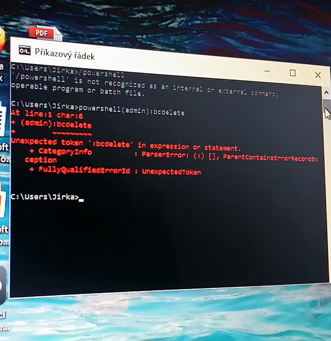

[attachment=0]20160429_011144.jpg[/attachment]Nevim co dělám špatne když napísu bcdedit
x-rated
Příspěvky: 2124
je třeba spustit příkazovej řádek jako správce :evil:
x-rated píše:- příkazový řádek nebo power shell (správce)
takže tohle zavřít a znova

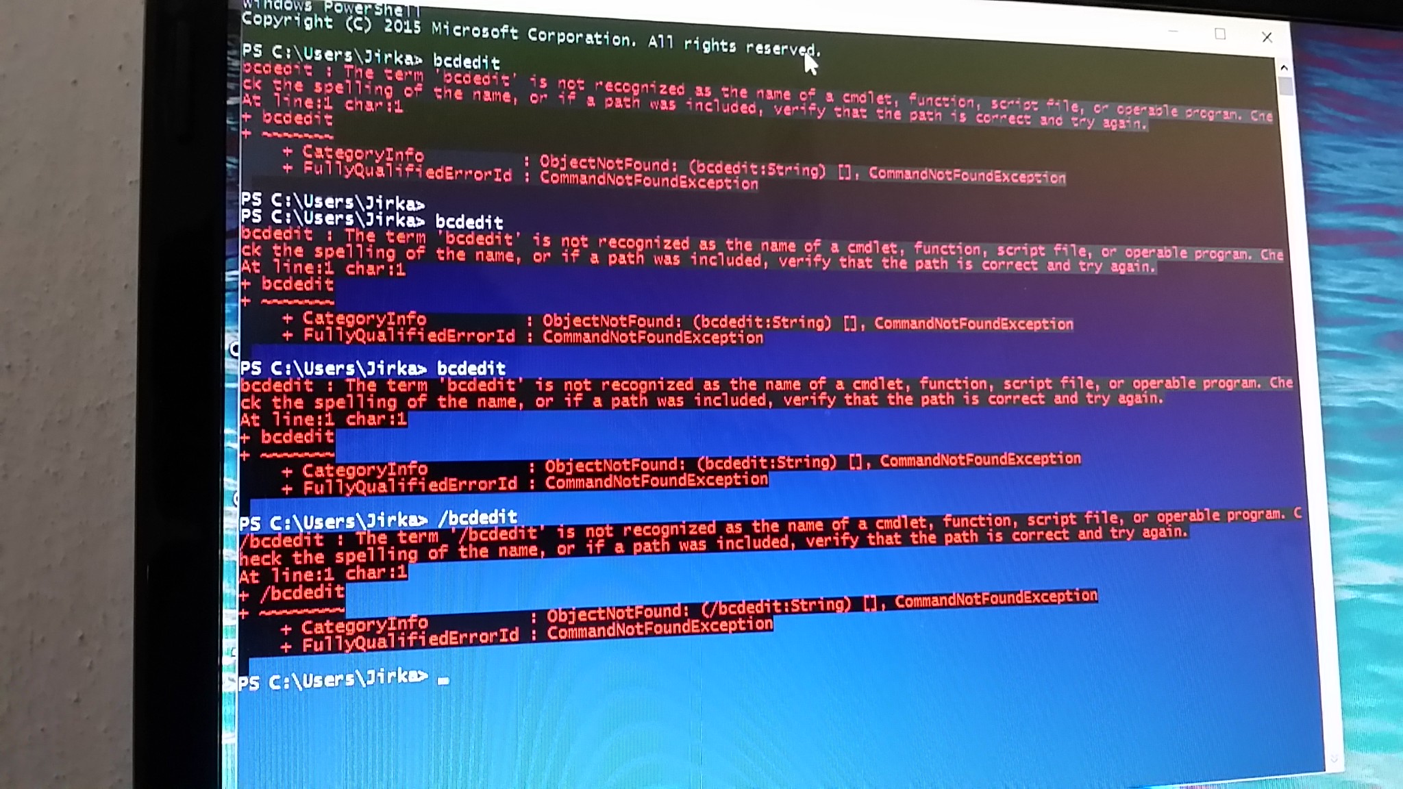

Xanista
Příspěvky: 71
Registrován: 04 lis 2012 10:57
Příspěvek od Xanista »
Napad ?
x-rated
Příspěvky: 2124
x-rated píše:přičemž GUID nahradíš tou dlouhou řadou znaků včetně pomlček u položky resumeobject u záznamu, kterej chceš odstranit (tj. ten, u kterýho máš u položky description napsáno windows 7)
takže nejspíš {b40...}

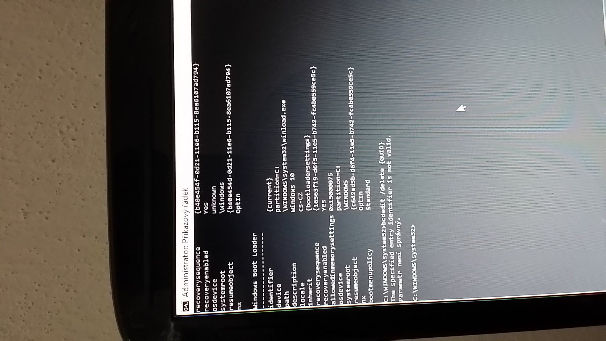

Sorry to jsem zapoměl .... takže takhle ?
x-rated
Příspěvky: 2124
mezi 5 a D na začátku ti vypadlo 4, jinak by to mělo bejt ok
a nejsem si úplně jistej, jestli je to ID u resumeobject nebo recoverysequence, liší se to v jednom znaku, takže kdyby to nezabralo, je to ten druhej řetězec :smile: ale možná je to jedno

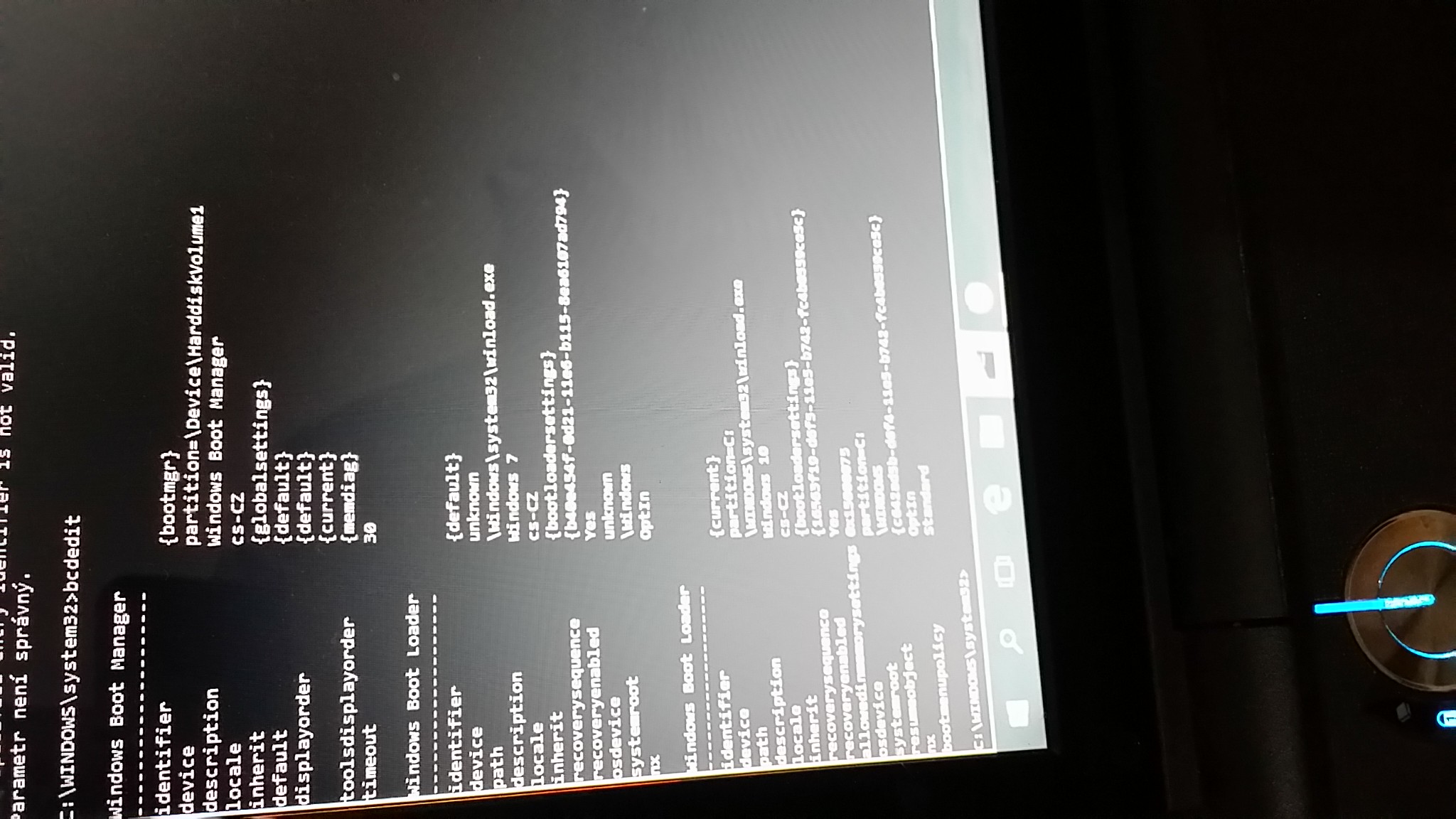

Probělo vporadku ale stejnak pri startu to nabizi
x-rated
Příspěvky: 2124
jo, tak to bude ta hodnota recoverysequence :? si to tady rovnou hodim do poznámek :D ono se to liší v jednom znaku, ale asi na tom holt záleží
