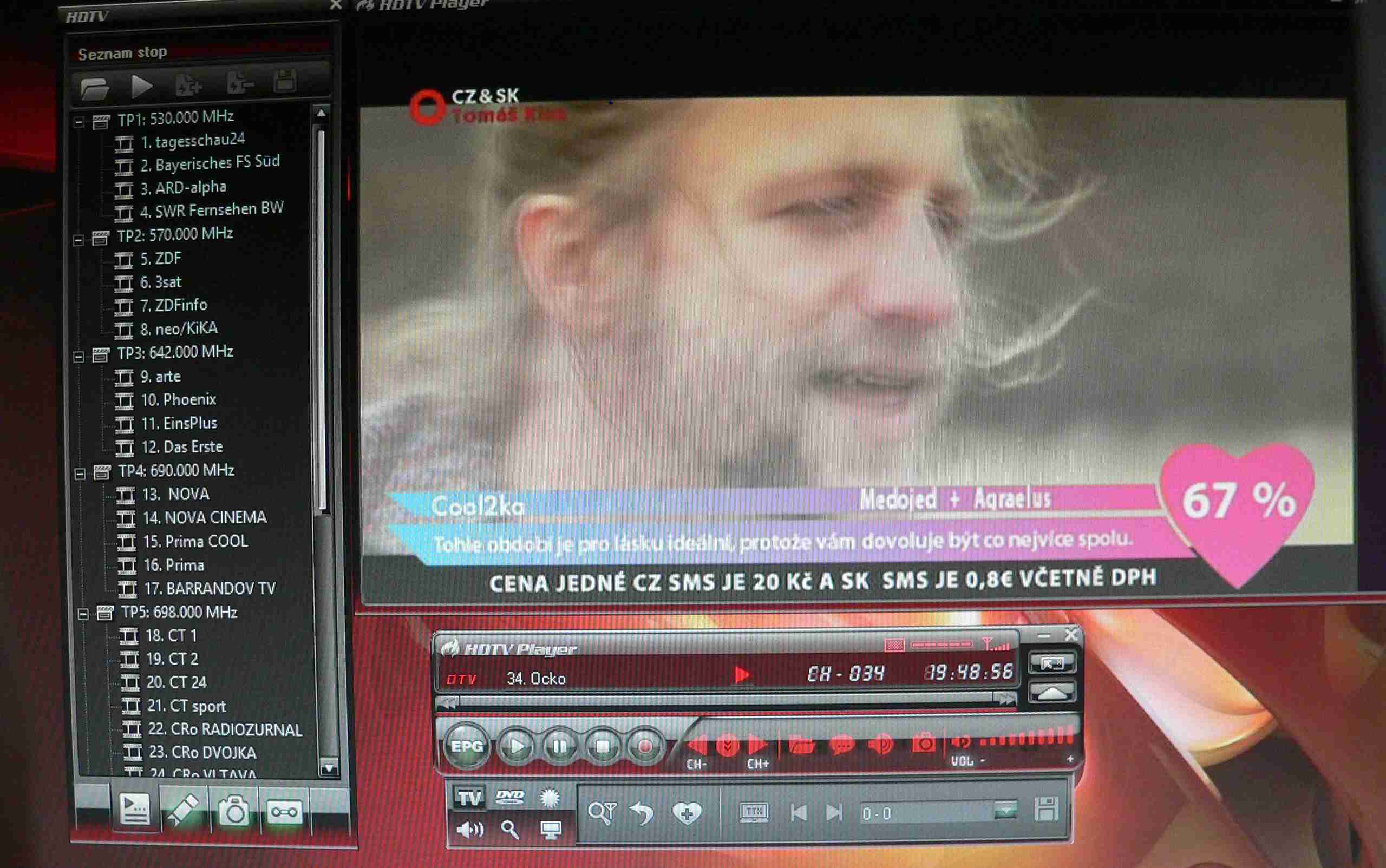

máš pravdu, dost v tom plavu. Když na dodávaný proutek vyhledám kanály indikátor kvality signálu je na max ( z okna vydím vykrývač ), zvuk jde ale obraz žádný.
Zkusil jsem Arcsoft Total a v podstatě to samé, ale dověděl jsem se toto:
"Vaše grafická karta nepodporuje programu hardwarovou akceleraci nebo sledovat titulky, zakažte HA nebo deaktivovat titulky a zkuste to znovu"
(ntb MSI je dědeček, 2G mem)
nemáte nápad kde sehnat SDRsharp 1.0.0.1154 pro XP ? nikde jsem jej nenašel, je pouze od W7 výš.
Dodatečně přidáno po 1 hodině 29 minutách 53 vteřinách:
tak jsem zakázal HW akceleraci, přeinstaloval Blaze a pořád to samé - signál max, zvuk jde. Zkusil jsem přehrát video a to taky nejde.
Mám v tom ntb něco špatně a nevím co, vůbec nevím kam se podívat.
nemáte radu ?

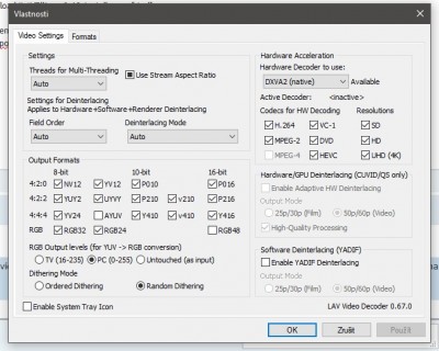

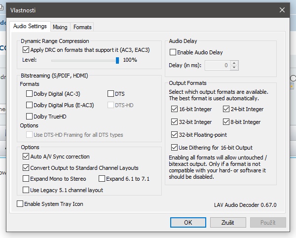

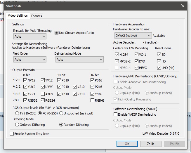

Zatím si stáhni-
http://www.videohelp.com/download/LAVFilters-0.68-Installer.exe
instal.
Audio-
v záložce mixing dej enable a nastav počet repro.
Video-
zbytek nastavení nech jak je.
instal.
Audio-
Video-

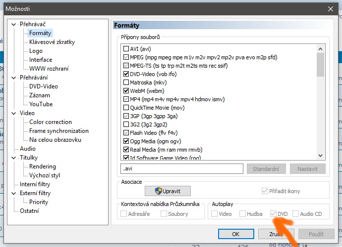

Video-MPC-BE
https://sourceforge.net/projects/mpcbe/files/MPC-BE/MPC-BE%20Win32/MPC-BE%20Win32%201.4.5/MPC-BE.1.4.5.x86-installer.zip/download
a protože máš starý notebook tak nastavení nech jak je a jediné co uděláš je,kdyho spustíš tak-zobrazit-možnosti a-
nastavíš jak je šipka spouštění dvd po vložení do mechaniky.Pokud chceš i cd tak také atd..
No a malá vychytávka,když máš spuštěné video a jsou tam pruhy tak klikneš do obrazu pravým-pan a scan-zvětšit na widescreen.
