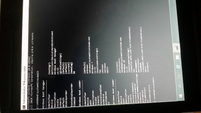

Re: Problém při instalaci os
ježkovy voči, cos s tim vyváděl, tohle mi zatim vždycky zabralo
ale je fakt, že naposledy sem to použil ještě v dobách windows 8 (možná i 7
hele tak jinak
zmáčkni klávesu windows a piš "msconfig" (bez uvozovek)
spusť tu nalezenou položku a na záložce Spuštění počítače vyber windows 7 a dej odstranit
hele tak jinak
Hele fakt dik za trpělivost už to konečně de... vcelku nic jen nainstaloval a nikdy nespustil... ale to okolo radši psat nebudu
sem viděl na tom bsod, jaks chudákovi vyškubnul hadr a on neměl z čeho bootovat
no hlavně že se to povedlo smazat
aspoň sem si aktualizoval poznámky, kdyby to náhodou zase někdy bylo potřeba, nakonec stačil celkem snadnej postup
Na aký disk si nainštaloval OS ? Len preto , že ak Sata , tak na jednom screene z biosu je režim rozpoznanie disku Sata Mode na IDE.
