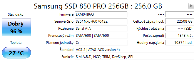

Nezdržoval by som sa s tým diskom.Podľa CDI už nebeží na 100%.Nechal by som ho ,ako druhý disk.

S takými SSD diskami za pár korún sa neoplatí zdržovať.Tento má zápis iba 3200GB,1200hodín a už mu CDI ukazuje dobrý na 99%.
Pre porovnanie.
