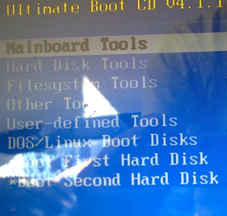

Re: Nenabíhá Vista, nepustí mě to na plochu...zřejmě vir.
mám a co dál? když tam to cd vložím a sppustím to jsem tam kde jsem byl. a když při restartu stisknu F12 nahodí mi to bootovací menu....toto...a pak nevím jak dál...
Však to rozklikej... tam najdeš někde antivir.. možná other tools, už si to nepamatuju.
Přesně tak, někde by tam měl být McAfee

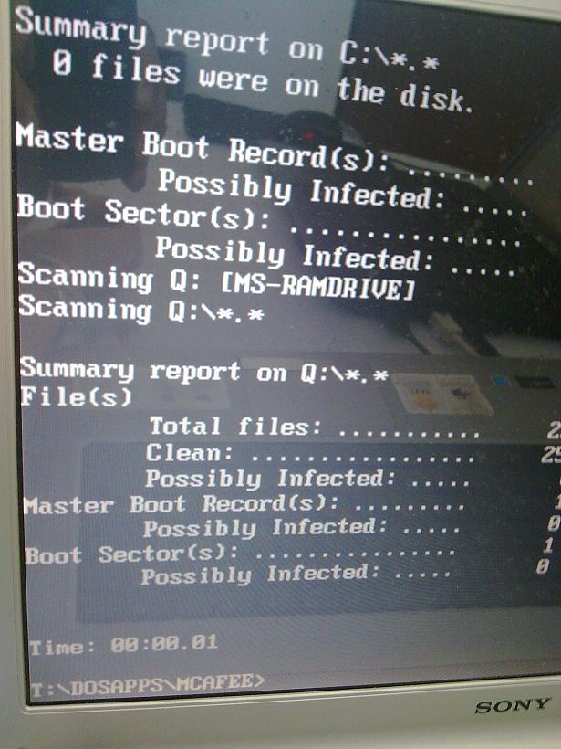

Koukám, že to nic nenašlo...?
