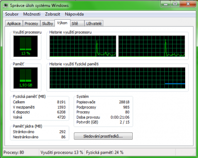

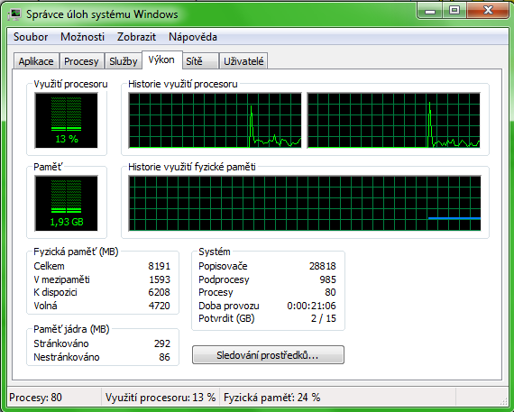

Bohuzial ked som pred nedavnom restartoval pocitac hibernacia mi najskor zmizla a potom prestala fungovat. Najskor som si myslel, ze je to kvoly tomu, ze som defragmentoval disk D:, tak to som napravil tym, ze som v CMD napisal "powercfg /hibernate on". Hibernacia sa mi sice zobrazila na vyber ale ked som ju stlacil, na chvilu sa mi zaciernila obrazovka, monitor sa na chvilu odpojil ale za chilu sa zas rozsvietil a zobrazilo sa mi prihlasovacie okno systemu windows 7. Pripada mi to ako keby nemal windows dostatok pamate na ulozenie session ale volnej pamate mam dostatok-8GB (vid. obrazok).

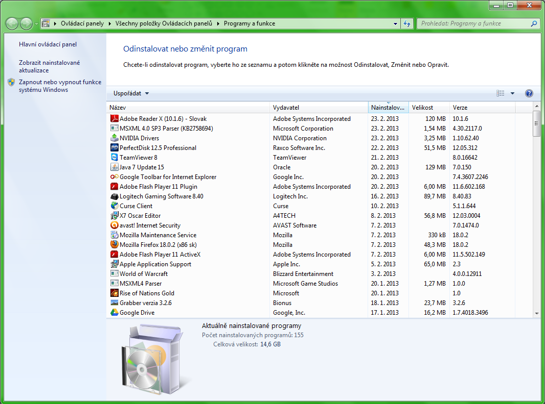

Prikladam aj screenshot programov, ktore som v poslednych tyzdnoch instaloval ale ziaden sa mi nezdal byt podozrivy.
