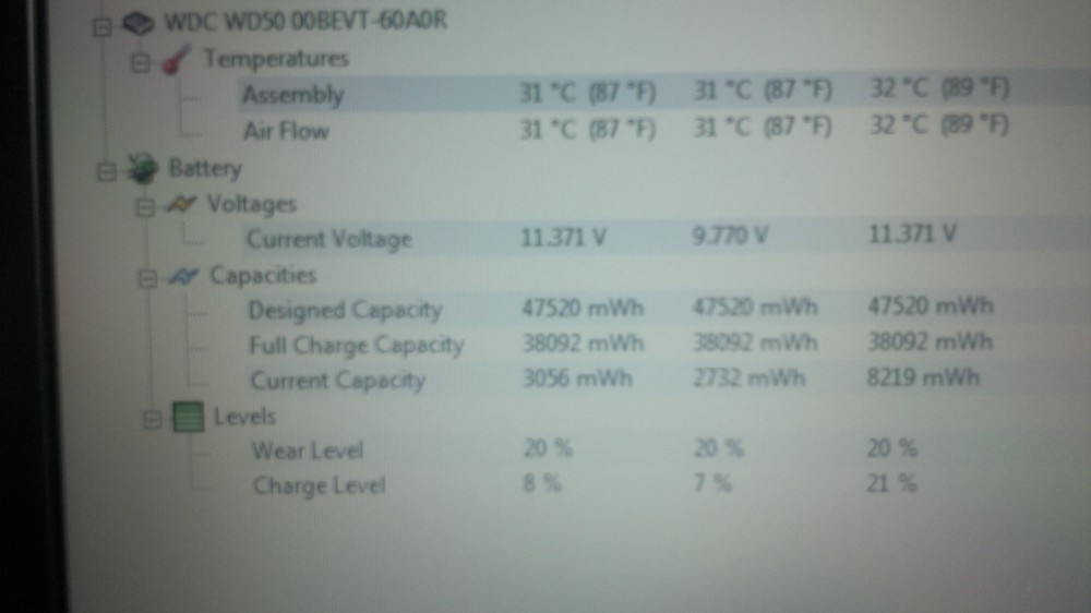

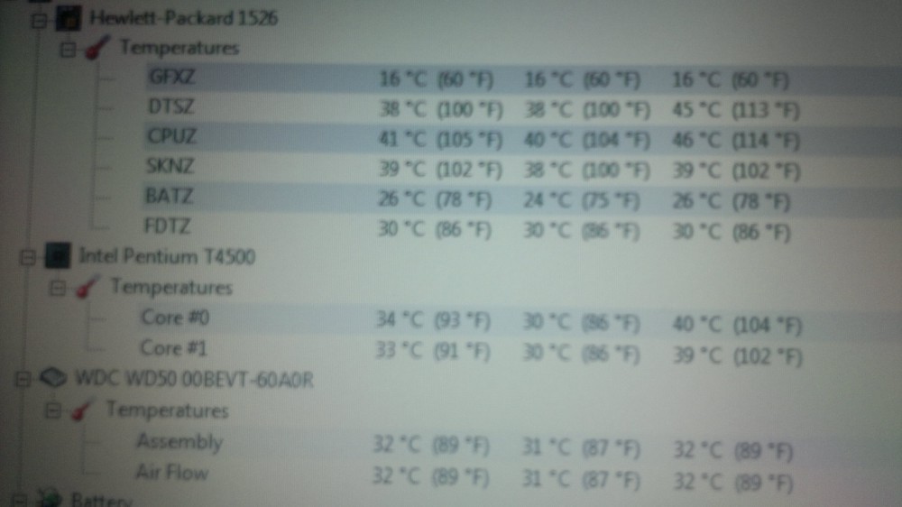

Jana 84
Příspěvky: 13
Registrován: duben 13
Pohlaví: Žena
Re: Přeinstalování systému WIN 7
Příspěvekod Jana 84 » 04 dub 2013 11:46
Zkouška vložení obrázku :-))
d1amond
Elite Level 12
Elite Level 12
Příspěvky: 16119
Registrován: květen 08
Bydliště: České Budějovice
Příspěvekod d1amond » 04 dub 2013 11:54
Teploty vypadají dobře. Tak teď ta reinstalace.

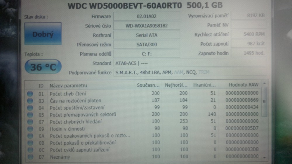

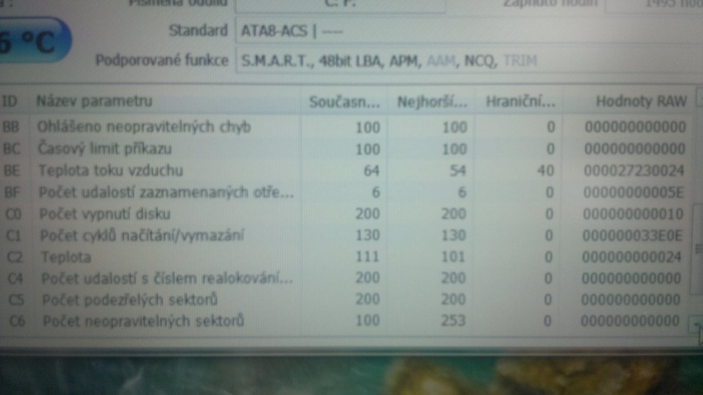

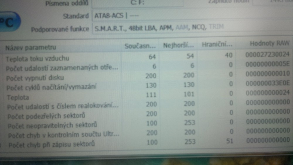

Jana 84
Příspěvky: 13
Pohlaví: Žena
Příspěvekod Jana 84 » 04 dub 2013 12:42
Výsledky testu. A pokud mi tedy schválíte přeinstalování,tak co mám v Select Boot Device zvolit za položku,aby se mi načítaly ty DVD? Optical Disk Drive, Notebook Hard Drive nebo Notebook Ethrtnet? Omlouvám se ale moc tomu nehovím :-))) ale díky za rady

To fotíš nějakým foťákem? Nejde dát PrintScreen? Z tohoto se nic nevyčte.
