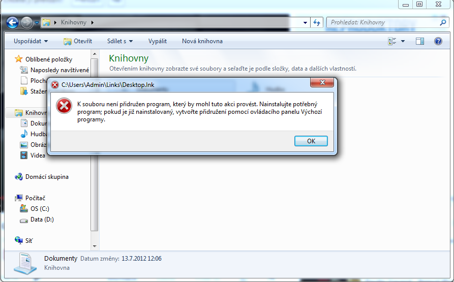

Zdravím, dnes jsem si všiml že mi najednou nejde otevřít plocha z průzkumníku. Když si normálně otevřu průzkumník a vlevo kliknu na Plocha tak mi vyskočí chybová hláška - viz. obrázek. Co s tím udělat aby to bylo zase ok? Předem díky!

Otevri zminovany adresar (C:\Users\Admin\Links), smaz problemovy soubor (Desktop.lnk) a znovu ho vytvor (cil je C:\Users\Admin\Desktop)

Složku Links tam nemám ale zkoušel jsem ještě bod obnovy ale to také nepomohlo. Pak mě ještě napadlo pravým na to "Plocha" v průzkumníku a tam dát "Obnovit předchozí verze". Naštěstí jsem tam jednu měl a obnovil to takže teď už je to ok. I tak ale díky za tvůj zájem a rychlou odpověď. ;)
