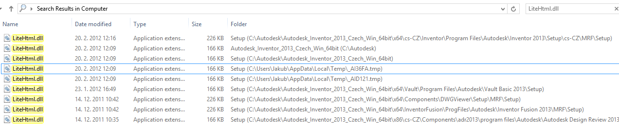

Našel jsi někde v počítači tu LiteHTML.dll?
Re: Error *.dll souborů
nalezl jsem v počtači tyto
