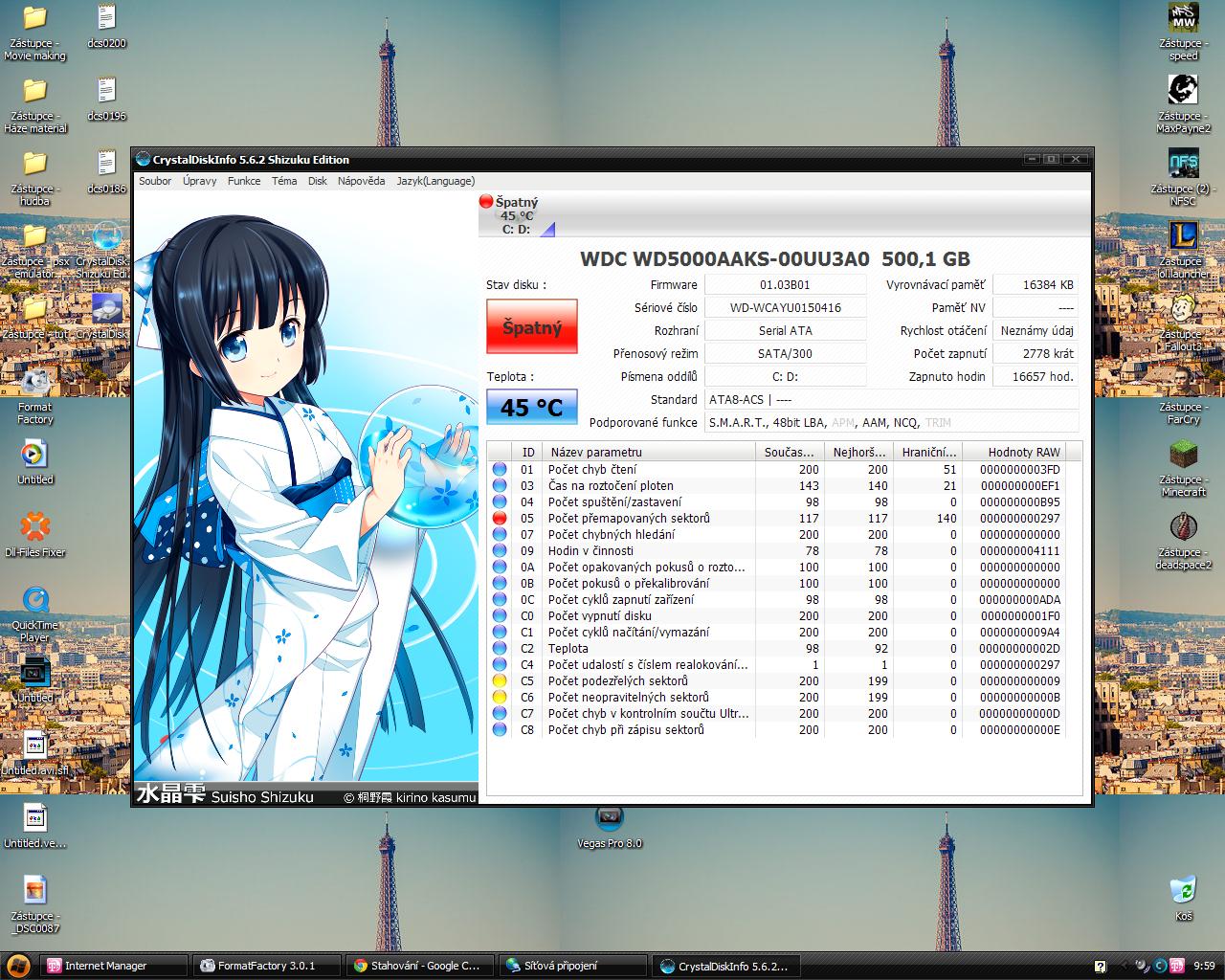

Příspěvekod mochstan » 17 srp 2013 10:03
Tak tady je ten screen ale vypadá to špatně :/ poradíte co s tím ?
MiliNess
člen BSOD týmu
Příspěvky: 9112
Registrován: říjen 09
Bydliště: Cheb
Re: XP chvilkové zasekávání
Příspěvekod MiliNess » 17 srp 2013 10:28
Vyměnit disk. Nic jiného s tím neuděláš.

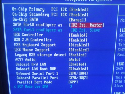

Hele tak jsem ho tam zapojil a při vybírání oddílů na formátování mi to ukáže akorát flash a pak neznámý disk a pod tím napsáno "instalace windows xp nemá přístup k tomuto disku" Poradil by jsi ? :/
MiliNess
člen BSOD týmu
Příspěvky: 9112
Bydliště: Cheb
Příspěvekod MiliNess » 17 srp 2013 12:26
V nastavení BIOSu nastav SATA řadič do módu IDE.
mochstan
Příspěvky: 33
Registrován: červenec 12
Příspěvekod mochstan » 17 srp 2013 12:38
Ok díky zkusím to
--- Doplnění předchozího příspěvku (17 Srp 2013 13:04) ---
Udělal jsem jak jsi řekl a stejně ho nerozpozná. Raději jsem to ofotil :)
