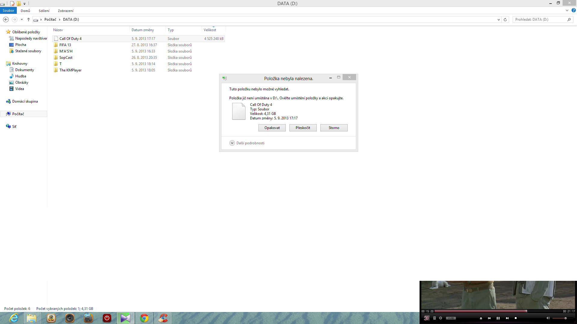

Tuto položku není možné smazat......
Příspěvekod BitchHunter » 05 zář 2013 18:30
Soubor nelze smazat, přejmenovat ani přemístit. Potřebuju pomoct se smazáním

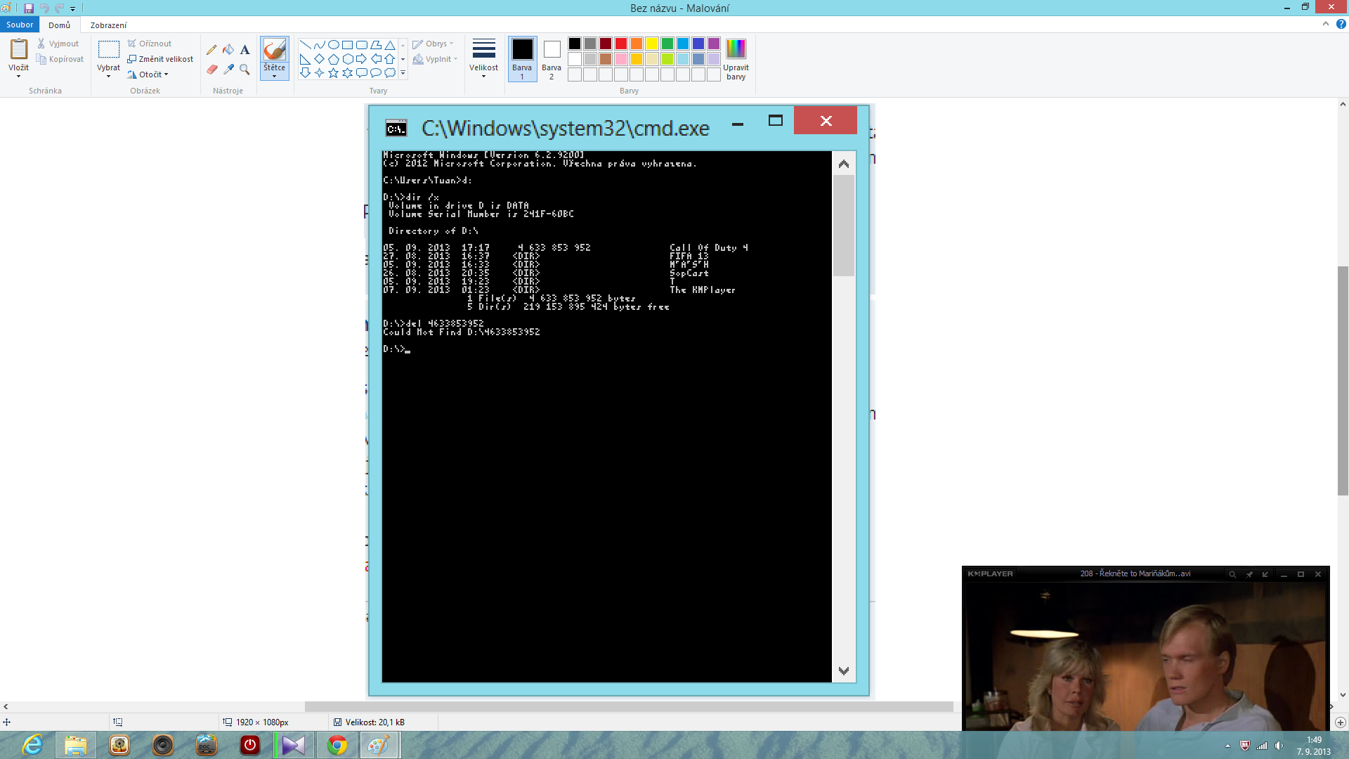

BitchHunter
Příspěvky: 17
Registrován: září 13
Re: Tuto položku není možné smazat......
Příspěvekod BitchHunter » 07 zář 2013 01:51
Dostal jsem se až se, co mám dělat, když tam není zkrácený název? NEvíš náhodou, jak zvětšit písmo na příkazovém řádku?
MiliNess
člen BSOD týmu
Příspěvky: 9112
Registrován: říjen 09
Bydliště: Cheb
Příspěvekod MiliNess » 07 zář 2013 10:29
Písmo zvětšíš ve Vlastnosti->Písmo příkazového řádku (pravomyší klik na ikonu)
Jinak máš peška, protože ten soubor krátký název nemá. Pravděpodobně jsou krátké názvy v tom svazku zakázány.
Zkus del call of duty 4
Chkdsk jsi spouštěl?
