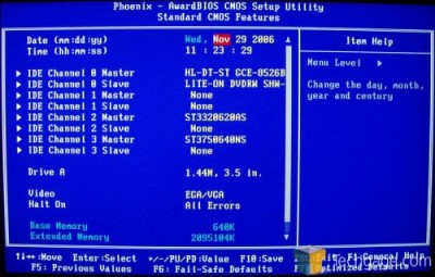

Hledej něco takového:
Jestli půjde obnovit windows zálwží na tom, v jakém stavu je ten disk. Taky může být vada jinde.

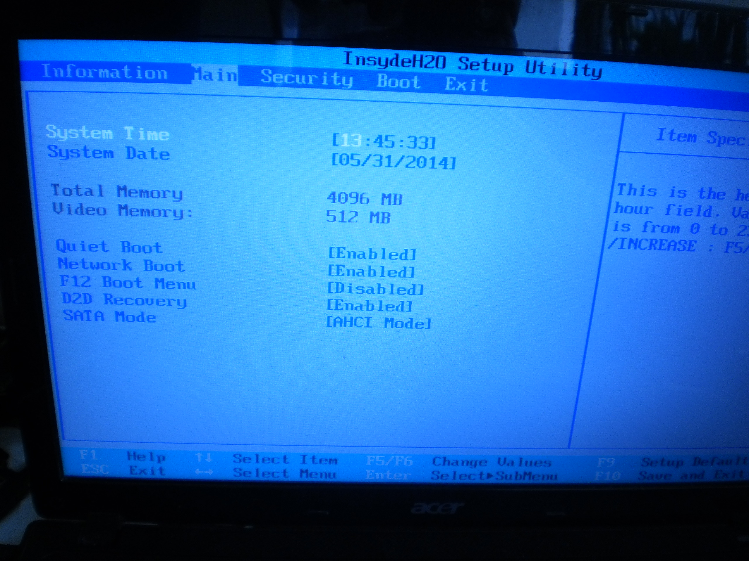

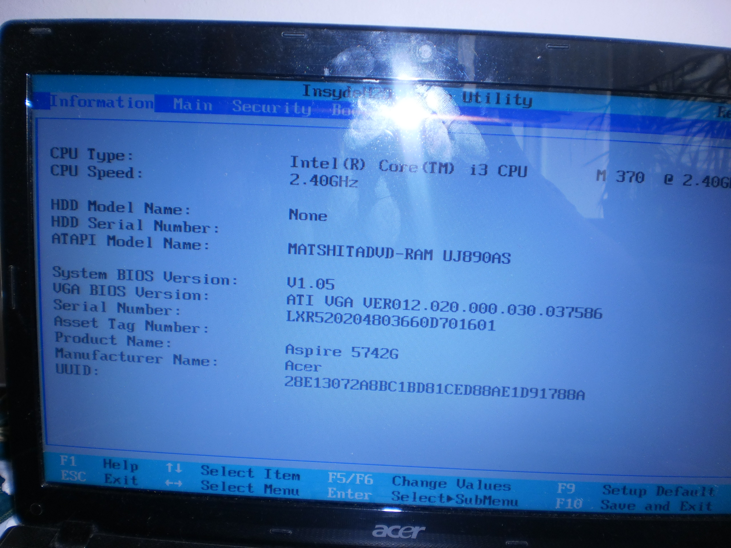

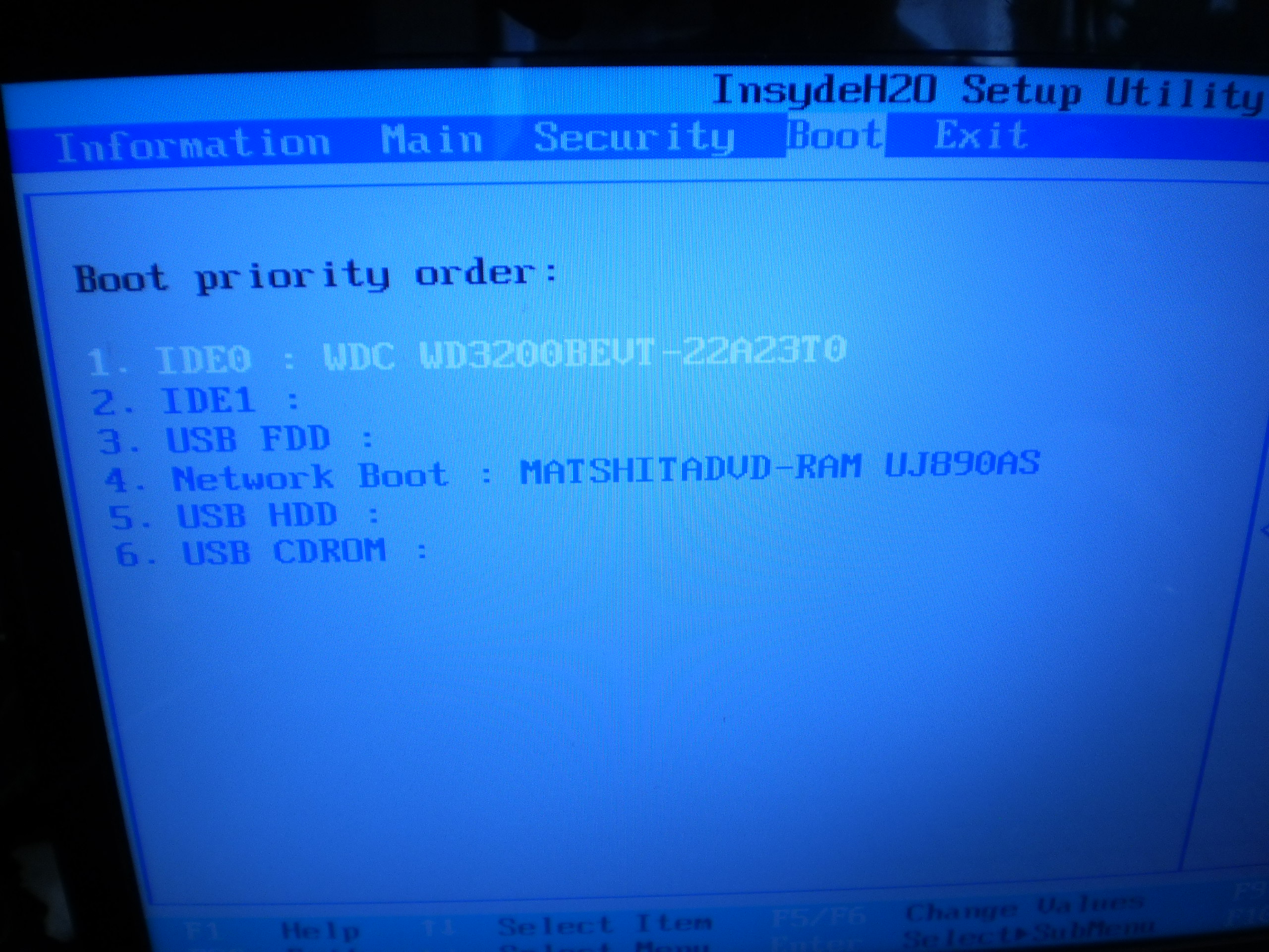

já vyfotím co tam je a pošlu to sem

Tak disk BIOS vidí.Zkusil bych obnovu Windows,ale pozor přijdeš o data co máš na Céčku.U Aceru by to mělo jít obnovit,tak že po zapnutí zmáčkneš dohromady klávesy Alt+F10 a poté heslo šest nul .U mého Aceru to tak funguje,případně prostuduj manuál-pokud ho máš.

takže disk určitě není poškozen?mě právě to alt +f10 nereaguje a manual nemam no.

Zda je poškozen takto z BIOSU nezjistíš.Na to jsou utility.Tu kombinaci zkoušej vícekrát.Mě se to chytlo vždy až na asi pátý pokus.Je potřeba ty klávesy držet současně ,těsně po zapnutí notebooku.

U modelů s operačním systémem prosím využijte následujícího postupu: Po prvotní instalaci Vám instalační program nabídne možnost vytvoření záložního CD/DVD, tuto možnost určitě doporučujeme. Pokud jste si nevytvořili záložní CD/DVD, poté je ještě poslední možnost obnovení skrytého oddílu disku, kde se nachází systém.Avšak možné pouze v případě, že jste nijak nepozměnili rozdělení oddílů.
Postup:
Při startu prosím stiskněte klávesu F2, abyste se dostali do Biosu, kde nastavte parametr D2D Recovery na ENABLE , dále použijte možnost Save and restart
Při restartu stiskněte kombinaci kláves Alt+F10 a dále pokračujte dle pokynů.
